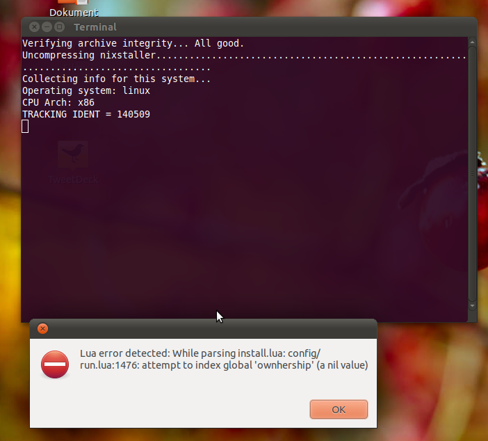

Hej har varit kontakt med Lexmark och deras rekommendation är att jag ska ladda ner lexmark-inkjet-legacy-wJRE-1.0-1.i386.deb.sh, men de säger att de inte vet om den fungera på Ubuntu över 10:4.
När jag försöker installera den kommer följande problem:
är det något annat fel, eller går det inte med den drivrutinen? Hur ska jag få gång skrivaren annars?

Om du tittar i felmeddelandet i skärmdumpen så ser du ett variabelnamn "ownhership" som verkar vara en felstavning av "ownership".
Jag googlade "ownhership" (inkl citattecken) och hittade en blogg med tips som verkar funka enligt kommentarerna där: http://dylanmtaylor.com/2011/04/17/fixi ... ntu-11-04/
(Lösningen går ut på att slinka in mellan uppackning och installation och rätta Lexmarks pinsamma bugg i installationsprogrammet.)
