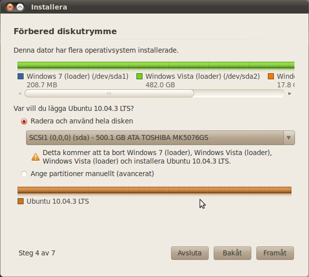

Hej igen
Verkar som det redan finns två OS installerade sida vid sida (Win 7 och Win Vista).
Se bifogaad skärmdump.
Tydligen levereras den nya datorn på det viset från tillverkaren HP.
Hur som helst gör jag så att jag enbart installerar Ubuntu (10.04 LTS).

Re: Installera Ubuntu parallelt med Windows
Du bestämmer hur du vill göra. Fördelen med manuell partitionering är att du kan skapa separat home-partition. Bra ifall du vid en eventuell nyinstallation i framtiden inte behöver oroa dig om förlorade filer. Du kan därifrån radera dina Windows partitioner och sedan skapa Ubuntu partitioner.lmk skrev:Hej igen
