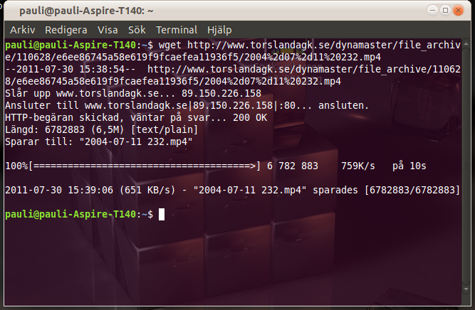

Firefox klarar inte av mp4 strömmar än så länge. Du kan ladda ner filen om du vill.
Öppna din terminal och kör följande rad följd av ENTER:
Då finns filen i din hemkatalog och funkar alldeles utmärkt.
Eller förstod jag fel ?
LJ
wget http://www.torslandagk.se/dynamaster/file_archive/110628/e6ee86745a58e619f9fcaefea11936f5/2004%2d07%2d11%20232.mp4
LJ
Re: Öppna videosekvens tagen med Android 2.3, med Ubuntu 10.
Hej och tack,
Det fungerade alldeles utmärkt; visserligen inget ljud med det gör inget.
Vad är mp4 strömmar??
Vad gjorde det kommando jag kopierade in i terminalen?
Hälsningar och tack!!
Video-strömmar spelas direkt på en webbsajt och Firefox saknar än så länge en plugin för just mp4, som är ett speciellt videocontainer som t.ex. avi.
Kommandot wget hämta hem filer från en webbsida. Funkar inte alltid men ganska ofta.
Du har inget ljud ? Jag har det. Jag hör vinden och hur han slår bollen och skrattar.
Du kanske har ljudet avstängd ?
