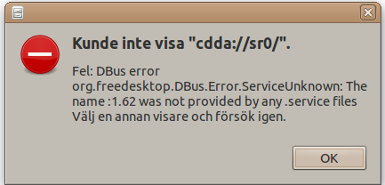

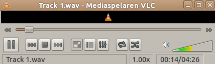

När jag laddar en mp3 eller wav-skiva i cd-spelaren kommer inget ljud. Allt annat ljud fungerar. Har fått detta felmeddelande:

Spelar ingen roll vilken spelare jag försöker med heller. Nån som har en lösning?

Kanske får byta dvd-spelare? Är nåt år gammal. Den spelar bara ett tag, (10 sekunder) sen händer inget. Musik från min externa hårddisk funkar?!

matza55
Inlägg: 277
Blev medlem: 09 maj 2008, 21:43
Ort: Nyköping
Re: Ljud funkar inte - cd-skiva spelas inte upp. Annat ljud
Inlägg av matza55 »
Ursäkta den stora mängden text....
Jag bifogar en bild på VLC, den slutar spela efter 14 sekunder denna gång?!
Pavel
Inlägg: 849
Blev medlem: 24 mar 2009, 08:32
Inlägg av Pavel »
Har du testat att byta sökväg till CD-spelaren i VLC? Vad jag kan utläsa är den /dev/cdrom och det är möjligt att det är inställningen sr0 som inte fungerar.
matza55
Inlägg: 277
Ort: Nyköping
Inlägg av matza55 »
Just nu spelar jag samma skiva i Win7, med VLC - funkar kanon. Hur gör man för att byta sökväg?
