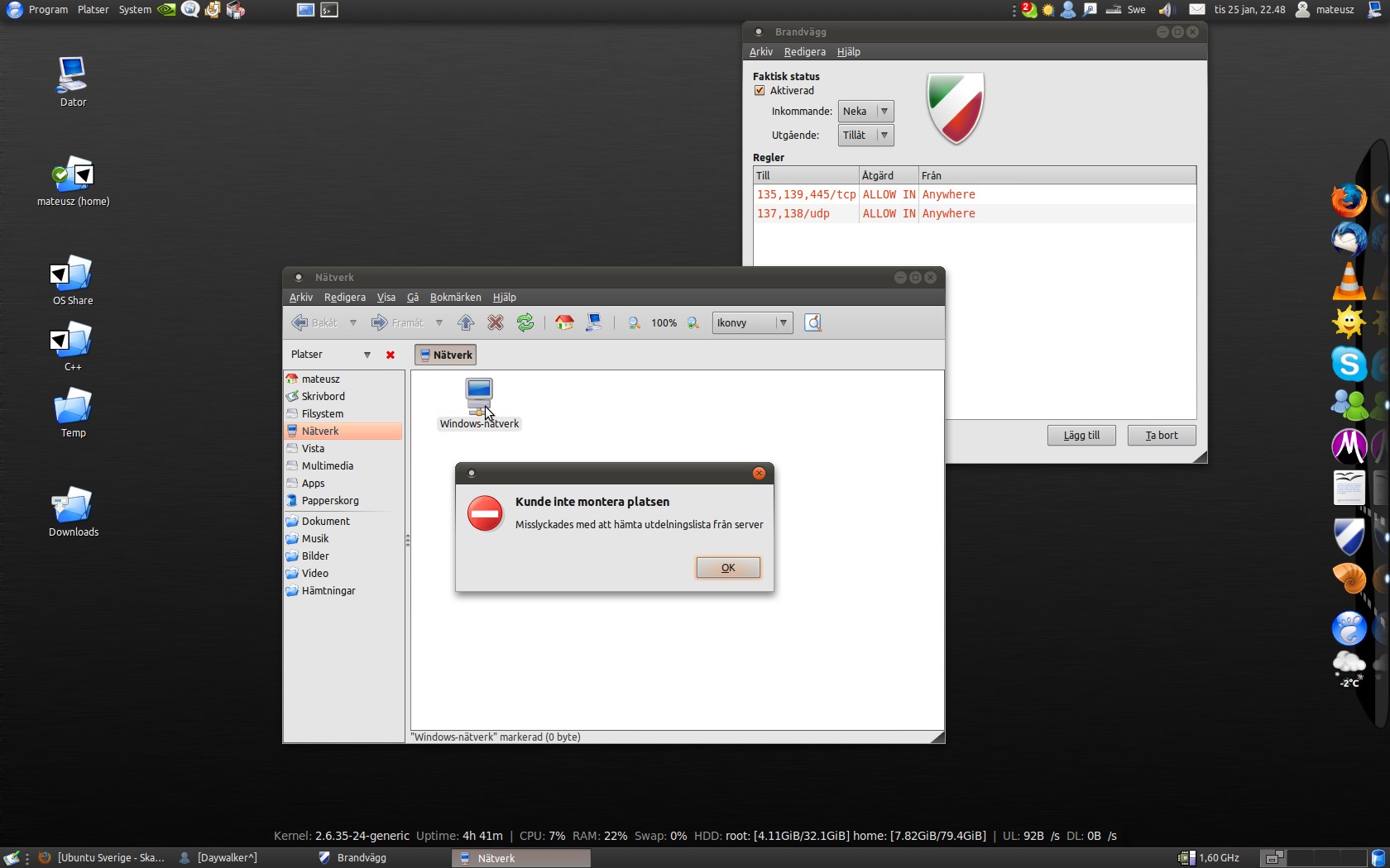

Tänkte sätta igång och konfigurera firewallen ufw. Har installerat GUI till den, gufw. Allting fungerar som det ska utan några speciella regler, förutom det att jag har ingen tillgång till lokala nätverk och andra datorer hemma hos mig när jag har ufw på. Har öppnat portar: 135, 139 445 TCP och 137, 138 UDP för Samba. Ändå hjälpte det inte och jag får följande medelande (se bilden).
Några förslag?

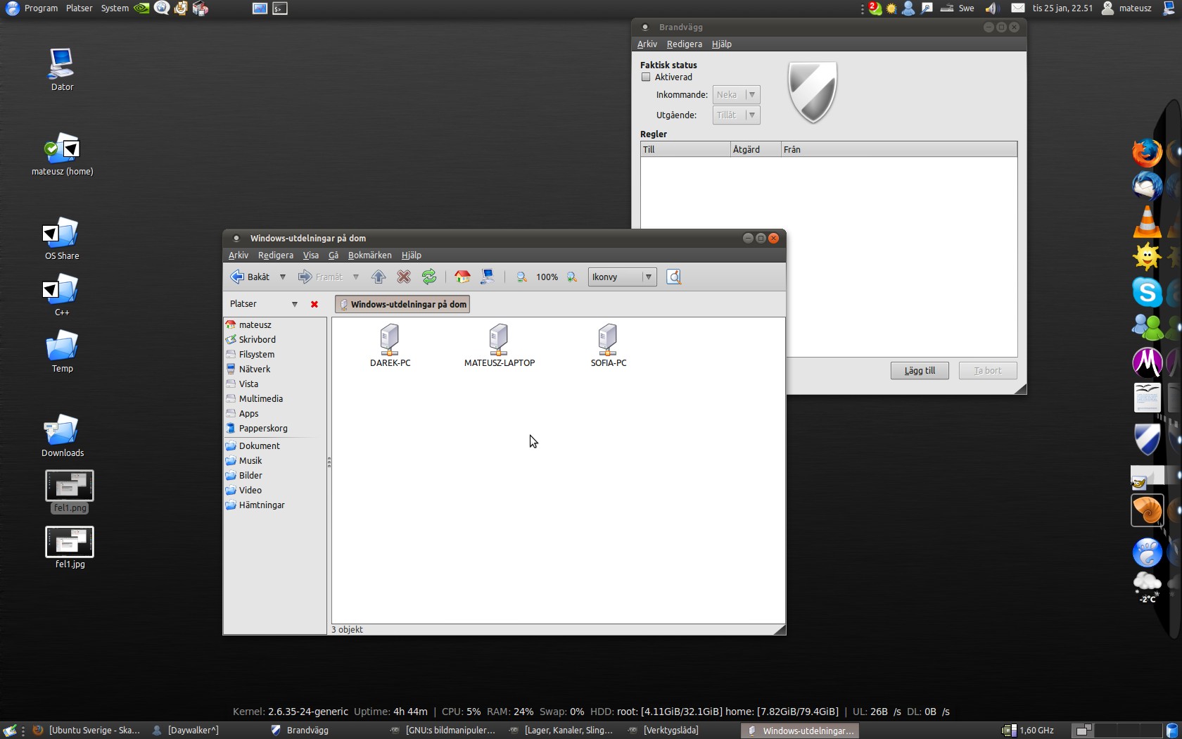

Tack Kurdistan, det var nyttigt för mig att läsa lite guider.
Problemet med ufw och shares log annanstans:
https://bugs.launchpad.net/ubuntu/+sour ... bug/360975
Det spelade ingen roll vilka portar som jag öppnade. Jag kunde aldrig få tillgång till utdelade filer med ufw på. Enligt den här sidan man skulle adda följande kommando till /etc/default/ufw:
nf_conntrack_pptp nf_conntrack_netbios_ns
Och gissa vad, kommunikationen mellan datorer fungerar utmärkt efter det. Skulle gärna vilja veta vad gör dessa kommando? Någon som är erfaren kunde kanske svara mig?
