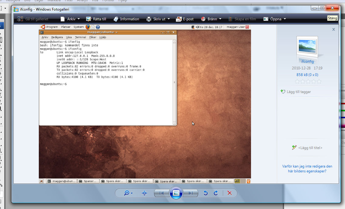

Jag gjorde så innan, provar att bifoga en bild så kan du se vad som står där.

Det ser ut som om ditt nätverkskort inte har någon drivrutin. Det är ett hårdvaruproblem. Jag ska se om jag kan hitta något.
