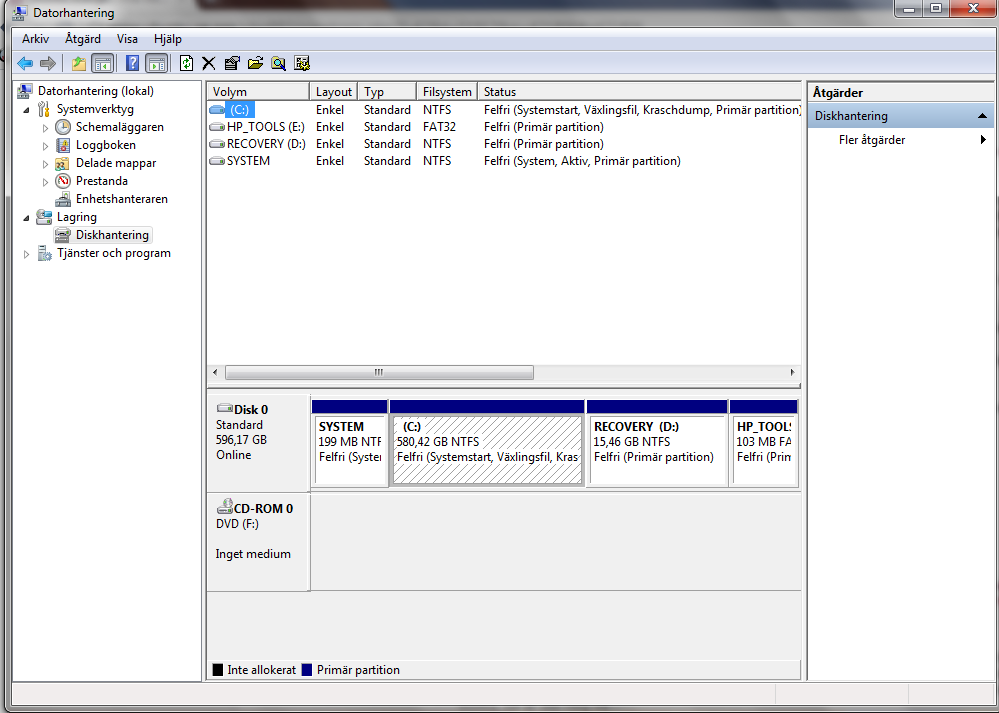

Så med andra ord får jag krympa Windows partionen och sen installera Linux Mint? Och om jag gör detta kan man välja install alongside another operating system då? Vill helst inte hålla på att göra egna partioner..... Med den oturen man har får man väl ett kritiskt fel och så måste man böka runt med datorn i flera timmar.Osprey skrev:För att installera utan att ta bort något så måste det antingen finnas fritt oanvänt utrymme, eller också får du minska ner utrymmet för något av det som redan finns...
Vad blir konsekvenserna om man tar bort HP:s partioner?
Jag bifogar en bild så det blir enklare för er.
- Disk.png (89.43 KiB) Visad 3497 gånger
- Osprey
- Inlägg: 6310
Re: Dualboota Linux Mint 10
HP:s partitioner är trots allt relativt små, så egentligen kan du låta dem ligga kvar... jag hade nog satsat på att krympa ned C: (sda2) och sedan flytta ner D: (sda3) och e: (sda4) så att de ligger kloss an mot den för att få ett fritt urymme i slutet av disken för Mint...
Men sedan så är antagligen alla dina nuvarande partitioner primära och eftersom det bara går att ha max 4 på en disk så hade jag gjort så att:
1) Krymp ned C: (sda2) till vad som nu behövs, jag vet inte hur mycket du använder idag...
2) Skapa en Utökad partition i det mellanrum som blir...
3) Klipp-o-klistra in D: (sda3) och E: (sda4) i den utökade partitionen...
4) Rensa utrymmet efter den utökade partitionen...
5) Skapa partition där och installera Mint...
I övrigt har jag ingen aning om ifall D: (sda3) och E: (sda4) behöver vara bootbara och isåfall kanske måste ligga i en egen primär partition, men det är ju bara att chansa och något direkt farligt kan ju inte hända av den anledningen... även om du skulle hamna i ett läge där du inte kan få liv i Windows, så kan du ju alltid komma åt all data där från Mint...
