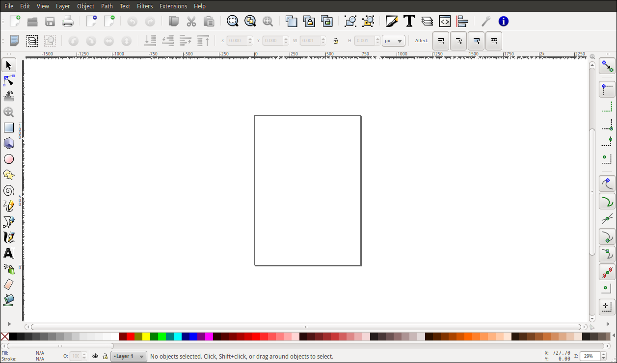

Jag har precis börjat titta på ett gäng med videotutorials för Inkscape. Jag hade ingen aning om att man kunde/kan göra så avancerade saker. Här är länken till massor med videos http://screencasters.heathenx.org/ om det skulle vara nån annan som vill testa.
Men...när jag startar Inkscape och drar musen över "linjalen" upptill och den till vänster "målas" den svart av muspekaren. Är det nån som vet varför och hur man fixar till det? Jag tänkte verkligen lära mig detta program. Det ser både roligt ut och verkar ha oändliga möjligheter. Dessutom ser de 4 sista ikonerna på andra raden upptill till höger väldigt konstiga ut. Verkar som det fattas lite grafik där, eller så dom dåligt gjorda.
Hoppas det syns på bilden att jag har dragit musen över linjalen. Den är i alla nästan helsvart så att man inte ser strecken.

Hoppsan jag har samma problem...
Bugg i 10.10: https://bugs.launchpad.net/inkscape/+bug/627134
Vad jag kan se finns det ingen lösning än.

Buggen där var om linjalerna antar jag.
'Ikonerna' är av/på-knappar vilket är anledningen till den specifika designen. Huruvida det är snyggt eller inte bryr jag mig mindre om än att dom är rätt tydliga i om dom är just av eller på - vilket ju är viktigare.

Då får vi väl vänta in buggfixen, om den kommer över huvudtaget.

Om du inte är registrerad så registrera dig på Launchpad. då kan du prenumerera på buggen och se om det händer något.
Du kan då även med ett musklick registrera att buggen påverkar dig. Då sätter man litet press på utvecklarna att fixa den. Jag satte en bock där och det var 55 personer som buggen påverkar, ganska många. Jag tror att fixen inte är särskilt svår att göra och om buggen påverkar många misstänker jag att man kan fixa den ganska snabbt.

Jag drog in Inkscape på den stationära igår med dualboot Windows 7 och Ubuntu 10.10 jag har samma bugg i Ubuntu 10.10 som du beskriver. På min bärbara som kör 10.04 finns inte den buggen så det måste vara något nytt problem som dykt upp i och med 10.10.
