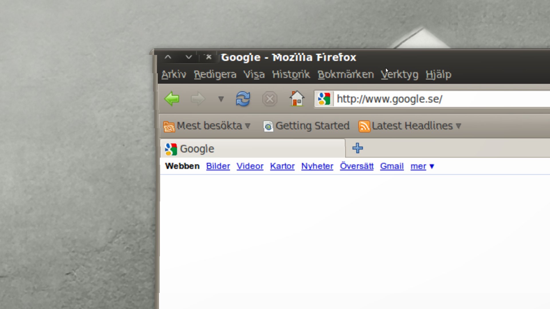

Tjena!
Har använt ubuntu med Compis Fusion för länge sedan då jag hade annat grafikkort (Nvidia). Men på min nya dator med ett ATI kort (HD4670), får jag konstiga "sträck" när jag drar ett fönster eller när jag snurrar på "kuben".
Har aktiverat några effekter, så som woobly windows och lite sådant, men det konstiga är att när jag väljer att avaktivera effekterna, får jag fotfarande samma "sträck" när jag drar ett fönster... Har varit inne i Catalyst Control och aktiverat kantutgämning och sådant men utan resultat...
Behöver hjälp, vet inte vad som orsakar detta..! ???
Har tagit en skärmbild när jag dragit ett fönster:

Ge Compiz en spark i baken med det här kommandot....
compiz --replace &

hjälper tyvär inte.
Men tror det hängar på ATI:s drivare över huvud taget, håller på att uppdatera systemet till 10.10 nu, har hört att det ska ha bättre stöd för ATI/Radeon kort..!

knodd skrev:hjälper tyvär inte.
OK, man fick fart på Catalystdrivaren senaste versionen förra veckan så den är ny.... ;)
Om du har fler frågor om Maverick så får du då ställa dom i det här forumet.
http://ubuntu-se.org/phpBB3/viewforum.php?f=233
(fram tills att Maverick är utgiven)

Tjena!
Har uppdaterat till 10.10, men upplever fortfarande samma "lagigghet" i fönster osv. Men det är ju trots allt en beta version än så länge och påverkar ju inte systemet i sig, dock ett väldigt störande problem, det flyter liksom inte...

Liknande brukar det bli då driver inte klarat en kernelupdate altså när kärnan uppdaterats ,om du uppgraderat med fglrx drivern installerad är detta säkert problemet .Det ligger förnärvarande en bugg i operativet ubuntu som gör att om du går från en under kernel 2.6.33 och över inte klarar att gå med till den nya kärnan.
Prova att installera av drivern och installera om den igen
/Fab

Nej det är inte alls någon bugg i Maverick med kärnan.... däremot körs en patchad version av fglrx för att klara Xorg 1.9 eftersom ATI inte behagade fixa det....
-Allting uppdaterat ? Kolla via uppdateringshanteraren ! Inga felmeddelanden !
-Drivaren aktiverad via Meny System > Administration > Hårdvarudrivrutiner... (man har här bytt namn till "additional drivers" men förhoppningsvist så är det svanska namnet hårdvarudrivrutner.

Yes, allt är uppdaterat, inga felmedelanden och drivaren är aktiverad. Men får nog leva me "lagget", ATI verkar inte vara det optimala när man kör Linux. ;) Som sagt, påverkar ju inte systemet i sig, men är bara lite retande... :P märker också av det när man kollar film i VLC, men kan ju också vara VLC själv...

Njau.... då får vi väl leta fel då... ;)
Wobbly tycker personligen är förfärligt.... :P
Om du kör standard Compiz för Maverick har du störningar då ?
Meny Inställningar > Utseende > fliken effekter och "nomalt" aktiverad.
Sen vad kör du för fönsterdekoratör ? Emerald kan bugga loss rejält.
Maverick använder alltså senaste ATIdrivaren dvs ver 10.9

Dom bantar ner drivern ca 30 mb och problemen du har med uppspelning är ubunturelaterade och codecs .

Ja, det skumma är att när jag väljer att inte ha några effekter alls, får jag samma konstiga sträck i när jag t.ex. drar ett fönster... Men i och med att det även syns när jag spelar en film i VLC så måste det ju hänga på drivern.
Hur ser jag vilken driver version jag har?

Du ska ha Catalyst control center, troligen via Meny System > Inställningar...

Men som sagt, just att fönstrerna "laggar" är ju inte hela världen, men just när man kollar film så är det sjukt störande att det blir konstiga "sträck" hela tiden, laggar.... :(

Först en koll att compiz funkar.
compiz --replace
Kolla att det inte spottas ut fel !
Sedan vad säger det här kommandot ?
fglrxinfo

Det är inga proböem me compiz, fglrxinfo ger:
display: :0.0 screen: 0
OpenGL vendor string: ATI Technologies Inc.
OpenGL renderer string: ATI Radeon HD 4600 Series
OpenGL version string: 3.3.10237 Compatibility Profile Context
