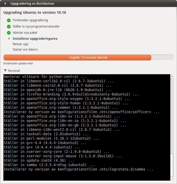

Installationen har fastnat verkar det som. Det återstår 19 minuter enligt skärmdumpen nedan. Törs man starta om datorn och installationen fortsätter där den stannade?
//Tobbe

TobbeT skrev:Installationen har fastnat verkar det som. Det återstår 19 minuter enligt skärmdumpen nedan. Törs man starta om datorn och installationen fortsätter där den stannade?
//Tobbe
Fortfarande fast?

Japp, samma ställe, 19 minuter

Uppgraderingen har med all sannolikhet crashat.....
Samma fel och det gick bra att starta om
http://ubuntuforums.org/showthread.php?t=1574944
Viktigt att du kör det här kommandot sedan
sudo dpkg --configure -a
samt ev sudo apt-get install -f
VIKTIG EDIT
Enklast så stänger du bara uppdateringshanteraren och startar en terminal, kör sedan kommandot ovan
sedan
sudo apt-get update
sudo apt-get upgrade
så ska du vara hemma..

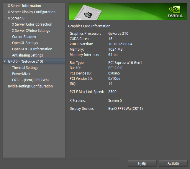

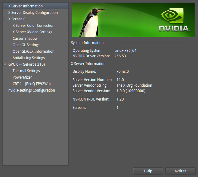

          Jag gjorde enligt följande:
          Alt+F2 - "update-manager -d" efter en ca timme låser sig allt, ingenting händer. Jag startar om datorn och skriver ett inlägg här och för att få hjälp. Jag följer alla rekommendationer från pun, bowmore, stampe. Det sista jag gjorde var det sista som pun postade. Ingenting mer, varken före eller efter.
          Det gör inte så mycket att inloggningen tar 2 minuter. Jag kommer förmodligen att installera om datorn när 10.10 släpps.
          Grafikkort enligt skärmdumparna.
          //Tobbe

          pun
          Inlägg: 5317
          Re: Håller på med uppdatering till 10.10...men?
          Inlägg av pun »
          Ok...... ska fundera !
          Börja med det här kommandot
          sudo apt-get install --reinstall nvidia-current
