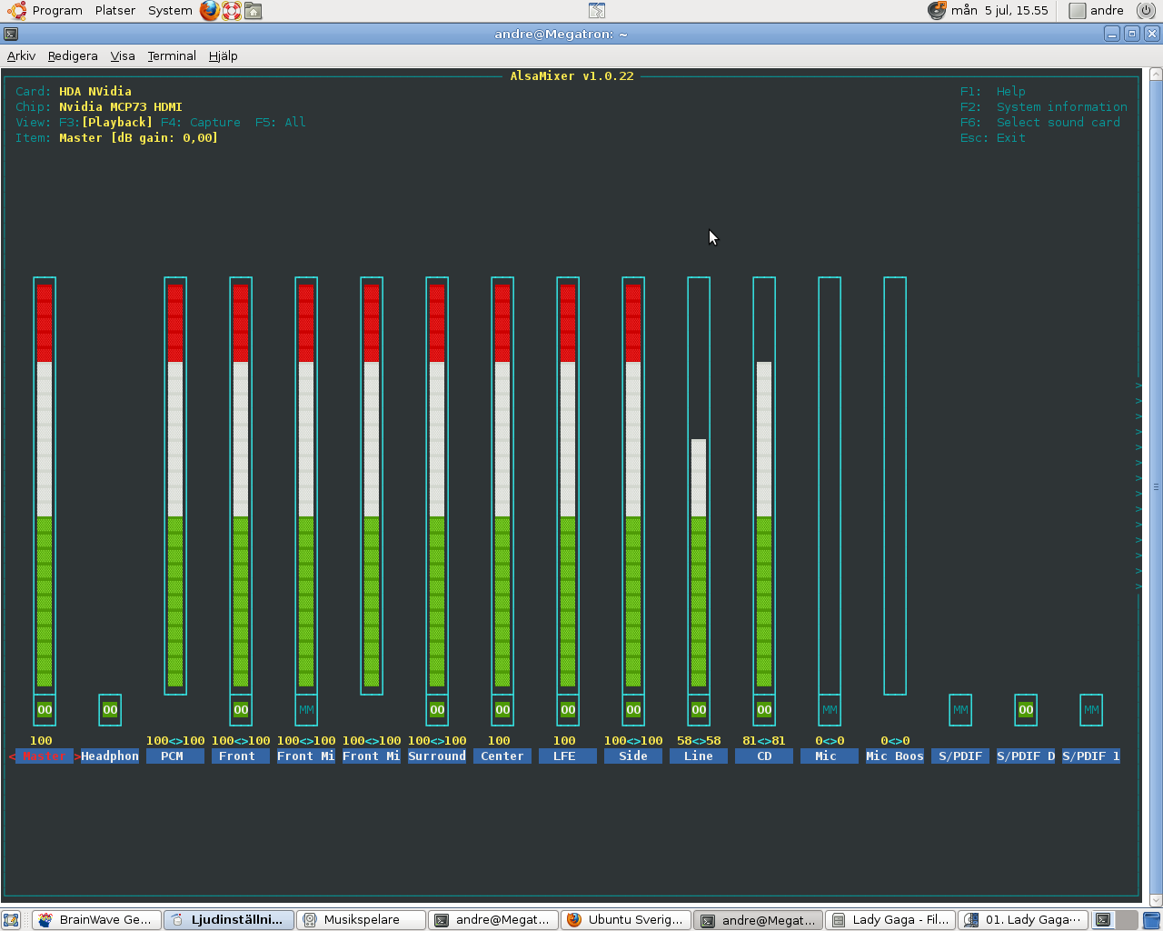

Kommandot alsamixer har jag redan försökt använda. Resultatet kan du ser i medföljande bild. Jag använder hörlurar, och enligt mixer är de på 00 vet ej hur jag ska tolka det.
När jag samtidigt använder mig av t.ex. ĺjudkortet för att självt producera ljud, eller spela upp ljufiler, så är det som sagt, jättehögt.

Ainigma skrev:Jag kör mplayer.
Försök trycka på tangenterna 0 och 9 som höjer och sänker ljudet när mplayers inbyggda volymkontrollfilter är aktiverat.

Tack! :D
