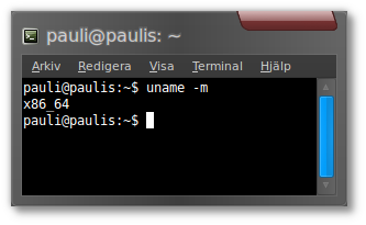

Stämmer bra det. Såhär ser det ut hos mig i terminalen:
