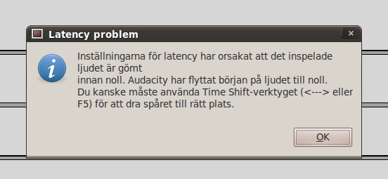

Testade och göra det,men det är likadant,kanske du får förklara lite mer vad jag ska göra.
Detta får jag iallafall upp när jag ska spela in nytt spår.

Re: audacity
Startade du om datorn efter ändringen?

Re: audacity
Ja nu har jag startat om,men det är fortfarande problem.
Jag kan spela in 1 stereospår utan problem,men det är när jag ska lägga på nytt som det börjar krångla
Har testat och starta jack å sen audacity,men då går det inte att spela in.
