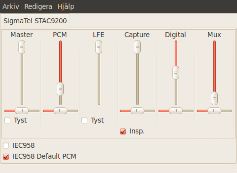

Hade samma problem i Karmic och tror att jag löste problemet med låg mikrofonvolym med hjälp av GNOME ALSA-mixer. Tycker den är lite svårbegriplig men den har en regel som heter "Mic boost". Prova med den.
m!rage
Inlägg: 2550
Ort: Lund
Re: Lågt ljud från mikrofonen i Lucid
Inlägg av m!rage »
Hittar inte det alternativet
Skärmbild-GNOME ALSA-mixer.png (18.82 KiB) Visad 1914 gånger

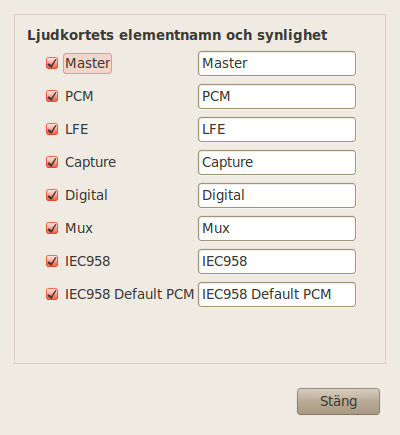

Finns den inte att välja i menyn "Redigera>Egenskaper för ljudkort" heller?
m!rage
Inlägg: 2550
Ort: Lund
Inlägg av m!rage »
Nej inget där heller tyvärr
Skärmbild-Egenskaper för ljudkort.png (27.72 KiB) Visad 1909 gånger

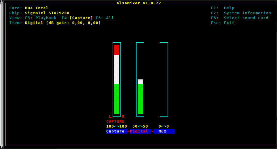

Det enda alternativ som ingång jag har i ljudinställningar är Internt Ljud Analog Stereo. Mekade lite i alsamixer och hittade ungefär vad jag sökte.
Under F4: Capture:
Capture är samma som styrs av ljudinställningar, den står på 150% fast det inte syns i alsamixer
Digital gör inte ett smack
Mux är det intressanta. Den verkar vara mic boost. Innan var den på 0% och då var ljudet lågt. Drog upp den till 100% och ljudet blev ganska högt, men med distortion. 50% verkar lagom, det låter inte allt för illa samtidigt som det är hyffsat högt ljud
