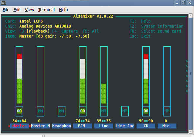

Inget ljud i 10.4
Inlägg av durus »
Jag har inget ljud efter att ha installerat 10.4. Har ni några tips på vad jag kan göra för att få ljudet att fungera igen?

Jag kom nu på att jag hade satt daton i suspend mode och efter det försvinner mitt ljud vilket det också gjode i Ubuntu 9.04.
Men nu när jag endå frågar, har ni några tips på hur jag kan fixa ljudet så att det alltid fungerar, även efter att jag har satt datorn Supsend eller Hibernate?

Testade igen och ljudet försvinner bara efter Suspend.
Jag testa skriva sudo alsa force-reload.
Det fungerade inte och jag fick dessa varningar

Kolla att inte ljudet hamnar i "mute" läge
sudo alsamixer
EDIT Ditt ljudkort

Grävt fram en lång bug om HP notebooks och ljudproblem....
https://bugs.launchpad.net/linux/+bug/151111
Flera verkar få det att funka med det här:
http://www.thinkwiki.org/wiki/Installin ... er_Suspend
Vad som verkar hända är att ljudet hamnar i "mute" läge och det ska du se i alsamixern.

Tack så mycket för hjälpen hittills, jag skäms lite över att jag själv inte har hittat det där samtidigt som jag är glad över att få hjälp nu.
Jag precis samma problem som beskrivet i https://bugs.launchpad.net/linux/+bug/151111 Ljudet fungerar i hörlurarna efter suspend men inte i högtalarna.
Tyvärr så ser jag ingen skillnad i alsamixer före och efter suspend. Med mute menar du att volymen ska gå ner till noll eller är det en annan knapp/inställning för mute unmute?
Jag testade också
utan framgång
Alsamixer
Alsamixer
