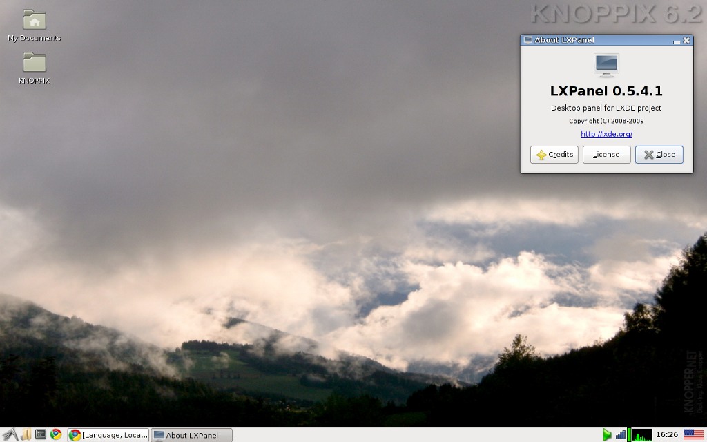

Verkar kora LXDE.

Finns ingen konqueror da den ej kor kde:

Fick till svenskt tangentbord nu. Fick ändra i syslinux.cfg.
La till: keyboard=se xkeyboard=se
