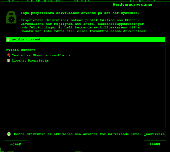

Ok. Ska jag ta bort den drivaren jag har nu och välja en av dom andra istället?
Hur kollar jag om jag "korkat" igen gnome med buggiga saker?

- Skärmbild.png (23.24 KiB) Visad 3468 gånger
Re: Kommer inte in
Jo du kommer ju in så kör via GUIet och välj nVidia_current.xtr3m3 skrev:Ok. Ska jag ta bort den drivaren jag har nu och välja en av dom andra istället?

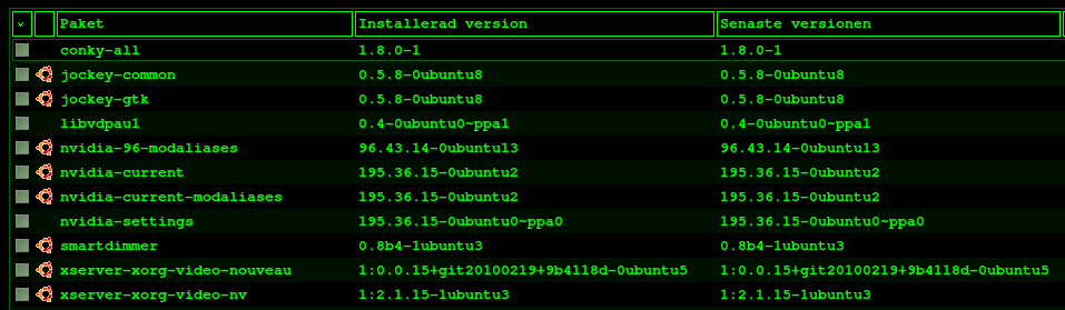

Verkar vara nvidia-current som är uppe i 195
Hade inte mycket i uppstartsprogram. Stängde av alarm för evolution och nått med utskrift (har ingen skrivare).
Det enda jag lagt till är: conky, tilda, gmail-notify och pidgin.

Endera kör man Nouveau dvs ej aktiverat och det är ett buggig sörja. Kör man aktiverat så är det då nvidia-glx-185 även kallad nvidia-current som är igång.
Via terminalen kollar man så här:
sudo jockey-text -l
sudo jockey-text -e xorg:nvidia-current
Angående minnesläcka så öppna systemövervakaren och kolla hur mycket minne du drar....jag tror inte det beror på det, minnesläckor brukar vara långsamma, frågan om timmar/dagar för att förbruka minnet.

Såg du bilden jag bifogade? Var nått med noverau aktiverat.

Ok. Står ju hårdvarudrivrutiner på nvidia_current: Denna drivrutin är aktiverad men används för närvarande inte.
Om det har nått med det att göra också?

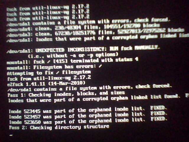

Känns som om det blir ominstallation snart. Försökte komma in i recovery men den bara startar om. Den vill att jag kör fsck. *EDI'T 3*
Körde sudo touch /forcefsck && sudo reboot. Den räknade upp till 100%. Sen stod det att den kollade disk 1 av 2. Kom upp till 72% på första disken. Sen dök inloggningsrutan upp.
Dels så har jag tre diskar, så det borde ju ha stått 1 av 3. Dels så: Varför körde den inte klar kollen?
Startade om igen och då körde den igen. Det stod dessutom kollar disk 1 av 3. Den hittade fel på "/". Tryckte på "F" för automatisk reparation. Stod att den väntade på /temp. Sen startade det om bara.
Verkar inte ha gjort nått.

Börjar bli lite desperat. Har ingen lust att installera om allting.
Kolla om det jag skrev ovanför kan hjälpa för att felsöka problemet.
*EDIT*
Nej Nu ger jag upp. Börjar få meddelandet om att filsystemet endast är läsbart.
Går inte att öppna synaptic, uppdateringshanterare, gparted m.m.
Håller på och flyttar över allt jag ska ha kvar till mina andra diskar.
Formaterar om datorn. Känns som om felet som uppståt är hopplöst att försöka fixa.
Tack iallafall för all hjälp
Hoppas jag inte råkar ut för detta fel igen
*EDIT*
Får väl se hur installationen går.
Har stått på 5% ett bra tag nu. Kör från ett usb-minne då jag inte har några skivor just nu,
