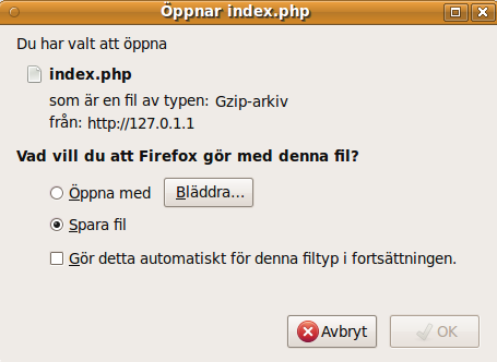

Denna fil är tom, skall den vara det?
Har installerat Apche2, mysql-server php5-cgi php5-mysql php5-gd phpmyadmin
Nu vill inte firefox visa php filer endast html.
Är det denna fil som är fel eller har jag gjort något annat fel??

Min är också tom, men den visar php alldeles utmärkt ändå... vad händer om du försöker öppna en php-fil..?

Sådant resultat får jag "nästan" om jag öppnar en php som file/// men inte om jag kör det via apache2...

Re: httpd.conf
fortfarande vill inte den öppna php filer.
detta blir svaret om man kollar apache2 i terminalen.
