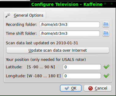

Så ser min ut. Inte alls som din!?

Observera att det är 2 flikar på inställningarna.
"Device1" fliken innehåller då "Source" rullgardinen där du väljer TVmast.

Ok. Jag har bara 1 flik.
pun
Inlägg: 5317
Re: Har skaffat tv-kort usb
Inlägg av pun »
xtr3m3 skrev:Ok. Jag har bara 1 flik.
Jo det var även problemet för mig innan jag återinstallerade hal.
Återinstallerar man hal så måste man då även boota om burken.
Efter det så fick jag tillbaka 2 flikar.
