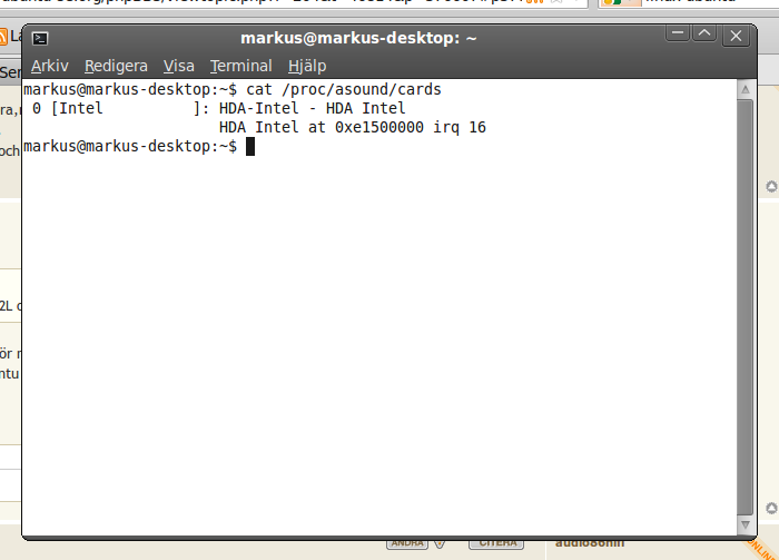

Kan det här hjälpa dig?
Och nej!
Ljudkortet finns inte med när jag startat om.
Och ingen Tascam här heller
Ingen Tascam här inte

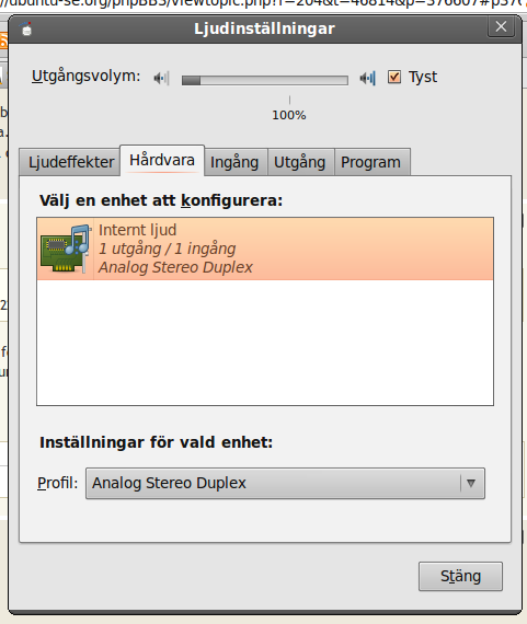

men jag hittar inte den i ljudinställningarna.

Japp det funkade i BIOS,men nu finns det ingen ljudenhet i ljudinställningar.

Nej tyvärr det är helt tyst och det finns fortfarande ingen ljudenhet varken i ljudinställningar eller i någon mediaspelare.
