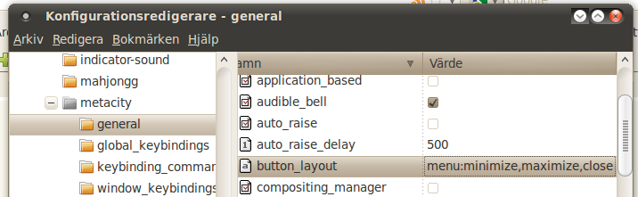

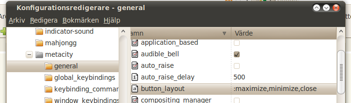

Tack mrfab, ändrade dock i gconf-editor för jag känner att jag har lite mer kontroll där :)
Fattade inte mycket av det du sa vulfgar förrän jag testade själv. Så jag donade lite med de olika layouterna och tog ett par skärmdumpar för er andra kära lyssnare :D
Nya standardlayouten (button_layout=":maximize,minimize,close"):
Efter att ha ändrat till den gamla layouten (button_layout="menu:minimize,maximize,close"):
