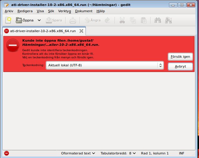

Snabbt jobbat! Tyvärr stötte jag på patrull. Provade att byta teckenkodning, ingen skillnad. Jag dubbelklickade bara på filen, borde jag öppnat den på något annat vis?
EDIT: Angående drivaren så inser jag mitt misstag när jag letade tidigare på AMD's hemsida. Jag valde notebook istället för Radeon Mobility. Kanske bra att veta för andra i samma sits.
barzam
Inlägg: 504
Blev medlem: 14 feb 2009, 09:36
Re: Nyinstallation, några frågor
Inlägg av barzam »
Använd terminalen, gå till mappen där den ligger
cd Hämtningar
sedan
sh ./ati-driver-installer-10-2-x86.x86_64.run
Läs mer här:
https://a248.e.akamai.net/f/674/9206/0/ ... 2-inst.pdf

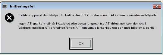

Tack för hjälpen! Följde dokumentet och startade om. Den fixade inte drivaren, fick upp detta under boot:
Ubuntu is running in low-graphics mode. You may need to update your configuration to solve this.
(EE) Unable to Initiale PCS database
(EE) Missing PCS defaults file /etc/ati/amdpcsdb.default
(EE) No device detected
Och denna när jag försökte använda ati-appen:
EDIT: Vill bara tillägga att jag körde sudo -s /usr/bin/aticonfig --initial
och det spottade ut tre rader, minns tyvärr inte vad men inga felmeddelanden och något om xorg tror jag :-\
EDIT 2: Har nu avinstallerat och installerat drivaren på nytt. När jag kör sudo -s /usr/bin/aticonfig --initial får jag
Found fglrx primary device section
 Unable to find any supported Screen sections
EDIT 3: Lade till

I installationsguiden står det här:
7 Launch the Terminal Application/Window and run:
For versions of X.Org newer than 7, /usr/bin/aticonfig --initial to configure the
driver for your ATI product.
ATI Catalyst™ Linux Installer Note 7
For versions of X.Org older than 7, /usr/X11R6/bin/aticonfig --initial to configure
the driver for your ATI product.
Har du prövat båda?

Nope. När jag tittade i Synaptic hittade jag Xorg 7.4 installerad så jag tog det första alternativet. Jag testar det andra nu.
EDIT: Avbröt. Katalogen bin i X11R6 saknas.

Jag är intresserad av att lösa följande felmeddelanden som kommer upp om jag aktiverar nya drivrutinen och startar om
amdpcsdb.default finns tills jag startar om och datorn kraschar, då (i någon form av safe mode) döps den om till en backup gissar jag, .bak. Nu har jag kört igenom installationen igen efter en ny krasch så nu finns en ny amdpcsdb.default som är full av... text.
"No device detected" låter som att grafikkortet inte hittas. Det finns med i listan med godkända kort från ATI.
Testade fglrxinfo men fick tillbaka "Segmenteringsfel". Det kanske är helt logiskt eftersom drivrutinen inte är aktiv för tillfället, men installerad.
