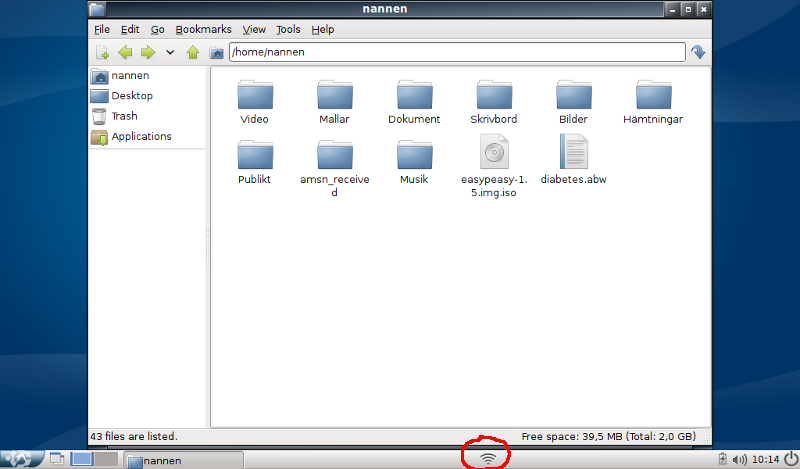

7. Nätverksikonen hamnar långt åt vänster och flyttar längre åt vänster emellanåt också. Hur fixar jag det? - DELVIS LÖST

Sen har jag lagt till ett nytt problem inklusive bild i första inlägget angående nätverksikonen som flyttar sig längre och längre till vänster.
*EDIT*
Verkar vara batteriövervakaren som gör att det flyttar på sig. Tog bort den och la dit en annan så länge.

7. Läste om en annan som hade lika/liknande problem med att ikonen flyttades ofrivilligt på panelen i Lucid. Så det tycks var en bugg.
