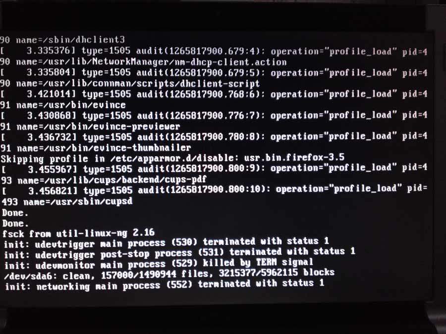

lyckades köra Ubuntu Desktop 9.10 Karmic i en dag, tills jag var klåfingrig nog att välja lite flashigare desktop, den med dallriga fönster å allt crap, då fick jag ett meddelande att Nvida skulle aktiveras efter omstart. Dum som jag var forsatte jag att installera lite av varje. Körde update av program en gång, alltså ingen upgrade (fortfarande 9.10). Använde GUI inte cli för detta. Startade om datorn tillslut - vanliga splash bilden och sen efter en stunnd rasslar det förbi en massa text och längst ned står det:
init: udevtrigger main process (530) terminated with status 1
init: udevtrigger post-stop process (531) teerminated with status 1
init: udev monitor main process (529) killed by TERM signal
Ingen blinkande prompt ens- inget händer. Väntar.. väntar väntar..

Bilaga: illustrativ skärmdump..
Skärmdump!
Skärmdump!
