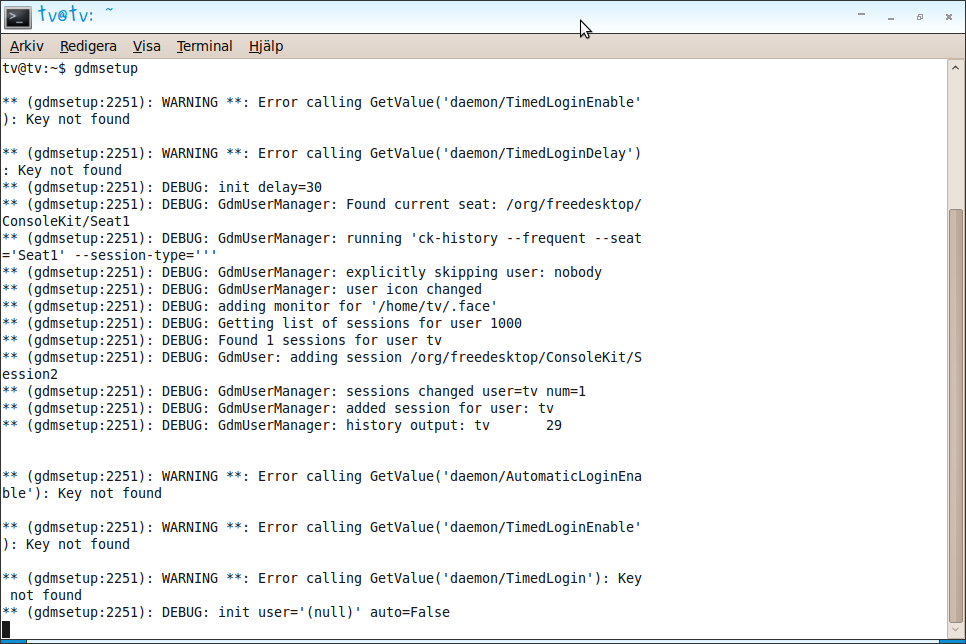

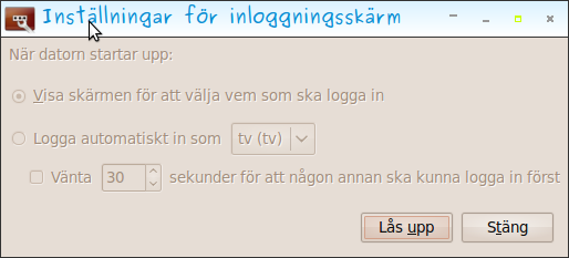

1) Jag har lyckats starta GUIn för gdmsetup, men jag lyckas inte "låsa upp" den,
så jag kan slippa inloggningen.
Det två bilder visar GUI-fönstret och terminal-utskriften.

1. sudo gdmsetup borde göra susen för att låsa upp den?
