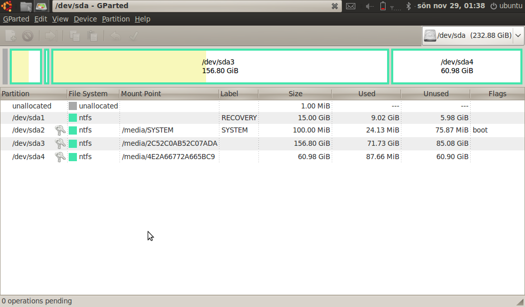

Tog en prt sc inne i Gparted som jag bifogar. Norhager skrev:
bör vara cirka 18gb och skall monteras som / sen ska du ha en växlingspartion på cirka 1,5gb
Har ett minne på 1gb, borde jag inte ha en växlingspartion på minst 2gb då?

Du har en bärbar dator och jag tror att de använder växlingspartionen mer så du kan ta du efter den gamla regeln att växlingspartionen ska vara 2*det minne man har i datorn.Du ser i den bild du skickar att in partion sda4 är den partion du ska använda och då får du börja med när du väljer mauell partionering att du tar bort den för att sen skapa de partioner du behöver.
