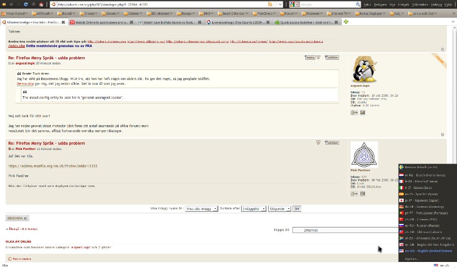

- argued.logic
- Inlägg: 32
- Blev medlem: 19 okt 2009, 06:24
Re: Firefox Meny Språk - udda problem
Tydligen, men tack för ett försök jag av någon anledning missat själv.
Fortvarande ingen förändring och jag börjar faktiskt tycka att detta är
mer underhållande än irriterande. Fråga inte ens
- firefox.jpg (73.13 KiB) Visad 2108 gånger
