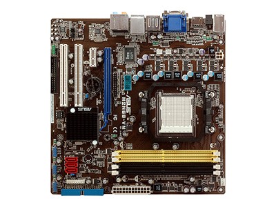

Jag tror nog det är 3 st (de röda? ), men är det det enda som ska anslutas? Alltså en sådan kabel mellan nya disken och moderkortet?
Moderkort M2N68-VM (AMD sAM2 GPU).jpg (41.1 KiB) Visad 802 gånger
Re: var finns info om hårdvaran i min dator?
buskerika skrev:Jag tror nog det är 3 st (de röda? ), men är det det enda som ska anslutas? Alltså en sådan kabel mellan nya disken och moderkortet?
En SATA-kabel mellan en av dom röda kontakterna och hårddisken och en kabel (för strömmen) från nätagget till hårddisken. Du behöver förmodligen köpa till en SATA-kabel, men det finns flera kablar med kontakter för olika ändamål på nätagget, du få kolla vilken som passar.
