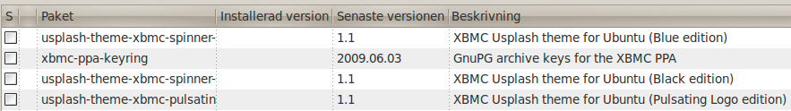

Tänkte testa att köra XBMC i Ubuntu. Just nu sitter jag med Karmic i VB då jag ej är hemma och sitter vid en windoze-burk.
Har Linux Mint 7 hemma så det går säkert bättre där men det lär väl komma en 8:a som bygger på Karmic när som helst också förmodar jag.
Följde denna guide: install xbmc men tog till Karmic istället då denna är för Jaunty: xbmc launchpad.
Men jag hittar inte xbmc i synaptic trots att jag läst om.
Det enda som finns är det som syns på bilden här nedanför.

Paketen för Karmic är f.n. inte kompletta.

Testade på min burk hemma. Hittar ingenting i synaptic.
Re: XBMC i Karmic?
Hur exakt gör du?

Nu la jag in det i min Mint 7 burk.
Kopierade:
deb http://ppa.launchpad.net/team-xbmc-svn/ppa/ubuntu jaunty main
deb-src http://ppa.launchpad.net/team-xbmc-svn/ppa/ubuntu jaunty main
La in det i sources.list med: gksudo gedit /etc/apt/sources.list
Sen la jag in nyckeln med: sudo apt-key adv --keyserver keyserver.ubuntu.com --recv-keys A292248FCB9CFB8689A30B7A2BBD133164234534
Kan det ha nått att göra med att jag inte startade upp med den nyaste kärnan jag har på datorn? Det gick nämligen inte för den hängde sig i uppstarten så jag kör versionen innan av kärnan.
Funderar på att ta bort den nyaste om det nu inte ger en massa komplikationer bara?

Kärnan har inte med saken att göra. Du får berätta hur du gjorde, annars kan ingen hjälpa dig.

Jag skrev ju hur jag gjorde.
Kopierade:
Sen körde jag sudo aptitude update. Gick in i synaptic och där fanns inte xbmc.
Re: XBMC i Karmic?
Du berättade hur du gjort på Mint. Det var väl med Karmic du hade problem?

Jo. Det är sant. Dock körde jag karmic i VB hos min mamma. Får väl skapa en ny tråd som gäller Mint 7/Ubuntu 9,04 då.
Men då lär det väl säkerligen bli gnäll över det.
Så ändrade trådnamnet.
*EDIT*
Nu fanns den där helt plötsligt.
Re: XBMC i jaunty/Karmic?
XBMC behöver stöd för 3D, så att köra det i VB fungerar inget vidare. Men gör såhär:
sudo add-apt-repository ppa:team-xbmc-svn/ppa
aptitude search xbmc
Finns inte XBMC med i förrådet då? Posta hela din output om det inte skulle fungera.

Nu fanns den där helt plötsligt. Måste ha blivit efter omstart.
