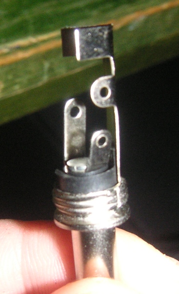

Nu har väl detta egentligen inget med datorer att göra men jag tänkte om det finns nån här som är bra på att koppla :)
Min hörlurssladd gick sönder för ett tag sen och nu har jag köpt en ny 6,3mm plugg som jag tänkte försöka löda fast.
Om det nu går vill säga nu när dom har nån legering utanpå kopparkablarna. Dom är ju så sköra så när man skrapar bort legeringen brukar kabeln gå sönder.
Färgerna på kopparkablarna är röd, grön och kopparfärgad.
Sen undrar jag vilken kabel som ska in i vilket hål. Fanns inte med nån bruksanvisning (men vad kan man förvänta sig när man köpt den på ÖB ;D )
Hoppas det finns nån riktig tekniknörd som jag här på forumet ;D

Se http://en.wikipedia.org/wiki/TRS_connec ... erminology
Jag gissar att kopparkabeln är jord, och att röd/grön är antingen höger/vänster eller vänster/höger. Kan du inte se/mäta hur den gamla var kopplad?

Gör en ressistansmätning så ser du vilken som är jord och vilka som är högtalarelement.
Löd fast jorden och koppla in den. Sätt sedan en av högtalarelementen emot en kontakt och spela upp en låt. Då ser du vilket element den är kopplad till. Sen är det bara att löda dit på rätt plats.
Har lagat ett antal hörlurar så.

Tänkte göra så. Lika bra att testa först innan man sätter fast nått :)

Tänkte bara säga att lödningen blev lyckad.
Nu kan jag använda lurarna igen. Köpte mig ett par nya för nån vecka sen men dom lät skit tyckte jag. Det är ett par Sennheiser HD 205.
Tack så mycket för hjälpen :)
