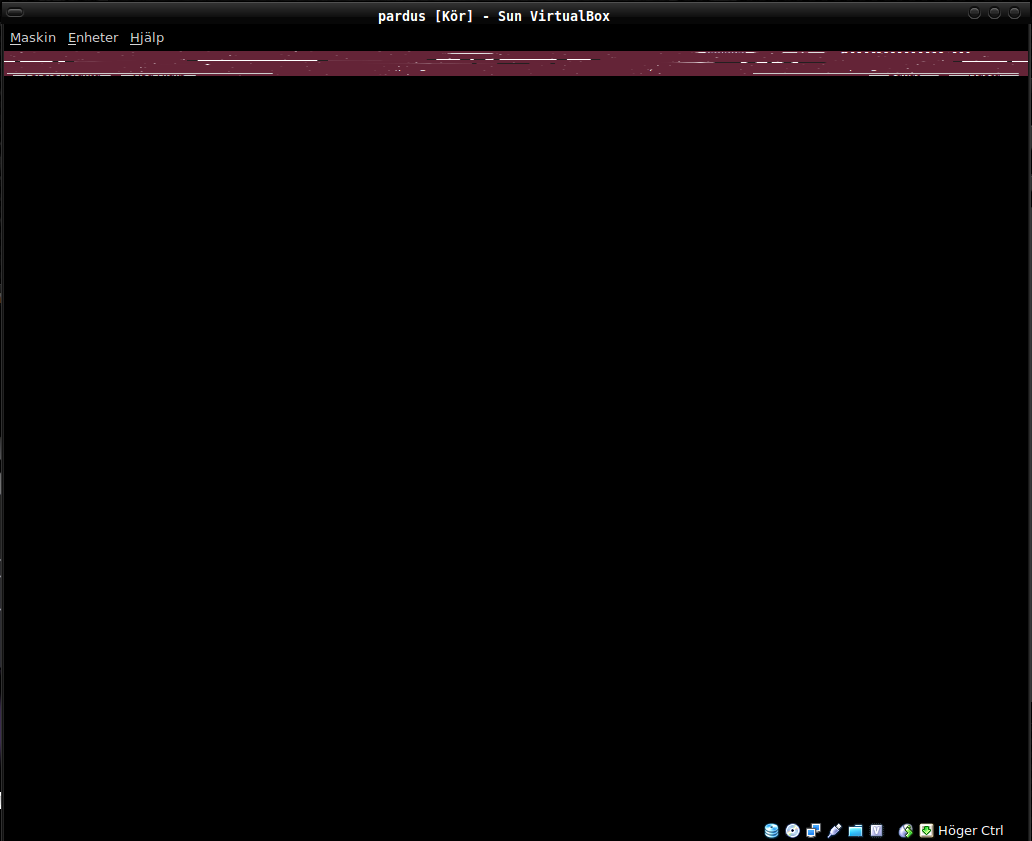

Har försökt installera Pardus i VB men det verkar inte fungera som det ska.
Får ingen bild. Har lyckats tricksa runt och komma in nån gång men vet inte riktigt hur jag gjorde.

Jag har också märkt av det där i Pardus på senare tid.
Är det installationen som ser ut så där eller är det när det är färdiginstallerat?
Jag har för mig att bara ändrade storlek på fönstret så ritades det om, eller så loggade jag in, skrev lösenordet utan att se loginrutan.
När jag väl var inloggad så fungerade allt bra.
Senast i går kom det VB-relaterade uppdateringar i Pardus och dessa borde vara med i den nya versionen som kommer ut i dagarna.
Lycka till!
Tillägg:
Startade just Pardus i VB och jag var tvungen att först logga in och sedan ändra storlek på fönstret för att se något vettigt.
Men, sedan installerade jag alla uppdateringar i Pardus och vid nästa start såg allt bra ut.

Hade Pardus installerat tidigare och då kom det vid inloggningen.
Nu tänkte jag installera det igen och startade iso-filen och möts av detta efter att den laddat in.
Det hjälpte att ändra fönsterstorleken.
