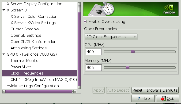

Om du har ett nyare nvidiakort och använder proprietära drivrutinerna kan du aktivera CoolBits
Coolbits medger att man ändrar klockfrekvenserna både på GPU och grafikminnet. Till och med separat för 2d och 3d.
Det enda man behöver göra för att aktivera programet är att lägga till en rad i Device-sektionen för grafikkortet /etc/X11/xorg.conf.
Såhär ser min ut nu:
Section "Device"
	Identifier	"Configured Video Device"
	Driver	"nvidia"
	Option	"NoLogo"	"True"
	Option	"Coolbits"	"1"
EndSection
Efter omstart kommer du att ha ytterligare en option att välja på i nvidia-settings: "Clock Frequency".
( Jag ska underklocka mitt 7600GS om ni undrar. Har satt på en passiv kylare och det blir lite varmt)

TYVÄRR sitter inte frekvensinställningen kvar efter omstart :'(
