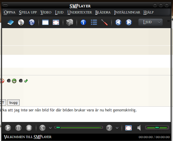

Igår när jag skulle titta på en serie så startade jag den med smplayer som vanligt bara för att märka att jag inte ser nån bild för där bilden brukar vara är nu helt genomskinlig.
Testade med vlc. Samma sak där. Bara totem som fungerar som den ska.
Jag har inte gjort nå stora saker på datorn heller. Installerat lite program som: avidemux, lives, kdenlive, mencoder, ffmpeg + winff och virtualbox. Avinstallerade sen: avidemux och lives.
Nån som vet vad som kan ha hänt?
*EDIT*
I vlc var det bara att ställa om videoutmatningen till opengl. I smplayer har jag inte lyckats få bått vidare bra resultat. Får bild men bakgrunden blinkar till hela tiden.
Jag tror att det har nått med grafikkretsen att göra. Längtar tills pengarna kommer så jag kan köpa mig ett geforce istället för den här dåliga inbyggda ati-kretsen.

- Skärmbild.png (51.02 KiB) Visad 2513 gånger

Re: Smplayer och vlc genomskinlig
Har samma problem i och jag har ett GeForce kort, men det hjälper att bocka av "integrera video i gränssnitt" i inställningarna på vlc (och motsvarande i Smplayer har inte den installerad just nu så jag kommer inte ihåg exakt vad det står där).
bjoost61 skrev:Har samma problem i och jag har ett GeForce kort, men det hjälper att bocka av "integrera video i gränssnitt" i inställningarna på vlc (och motsvarande i Smplayer har inte den installerad just nu så jag kommer inte ihåg exakt vad det står där).
Tackar det fungerade
Drygt att man får lov att ställa in det så bara.
Ska formatera om datorn i slutet av månaden ändå så jag får stå ut tills dess
Tack än en gång
Då var jag tillbaka här igen. Nu är det samma problem igen. Har kört en formatering emellan och lagt in mint istället.
Fungerade hur bra som helst senast igår. Testade att starta med mplayer istället men då var bilden jätteliten med svart runtom
Varför blir det så här?
Kan det ha att göra med den ultra dåliga, värdelösa....ati-kretsen till grafikkort?
Mmm...Marabou... Eh, sorry... Mint, menar jag... Trevlig dist, Ubuntu fast lite, lite mer förfinad...XTR3M3 skrev:[...] Har kört en formatering emellan och lagt in mint istället. [...]
Asså, det verkar som all grafik är lite halvdann för tillfället, något som beror på att man meklar med 3D-biten och lite annat kopplat till grafikaccelerationen nere i kärnan... Vi får se om det är löst till Karmic eller om vi får vänta till 10.04 - men det blir ordning på det där så småningom, det är jag övertygad om...XTR3M3 skrev:[...] Kan det ha att göra med den ultra dåliga, värdelösa....ati-kretsen till grafikkort? [...]
Jag kör Intel med UXA igång och nu kan jag köra grejer som Google Earth men har pissig 2D-acceleration, filmer hackar, fullscreen i YouTube fungerar på huvudskärmen men inte på extern skärm o.s.v...
Men kontentan är att jag tror dom här buggarna är något man får leva med tills dom fått ordning på den biten, det är iaf. så jag ser det och med det inte meklar så myckjet mer än att jag testar nya kärnor titt som tätt - kör 2.6.30.05 och 2.6.31rc6 nu... På den här biten verkar det inte vara nån skillnad dock, får fortfarande kass prestanda på filmuppspelning och uppritningen tyvärr...
Ok
Krånglade inget när jag hade mitt geforcekort. Det är därför jag funderar på om det kan ha nått att göra med grafiken.
Har beställt ett nytt geforce som jag ska hämta ut bara pengarna kommer.
Posta din mplayer-config samt eventuella flaggor du slänger på när du startar filmen. Kör du med 16:9, 16:10, 4:3 eller någonting annat?XTR3M3 skrev: Fungerade hur bra som helst senast igår. Testade att starta med mplayer istället men då var bilden jätteliten med svart runtom![]()
Jag använder inte vlc. Testade bara om det var lika där.
Nu var det lika igen.. Sen kör jag 16:9.
Mplayer config är tom men jag postar gui.conf:
Terminalen:
Vet inte om allt kom med nå nu för terminalen verkar inte kunna visa allt.
Ytterligare fortsättning:
Ugh. Du har inte lust att försöka med enbart mplayer?
Till att börja med så kan vi testa med;
mplayer -aspect 16:9
- xtr3m3
- Inlägg: 2108
- Blev medlem: 23 feb 2009, 05:16
- Ort: Mora
Jodå. Om du vill så
Mplayer:
I mplayer blir bilden jätteliten och det går inte att ändra. .avi funkar med ljud men öppnar jag en .iso är det tyst.
*EDIT*
Tycker att det är så konstigt. Startar jag om datorn så funkar allt igen. Sen blir det ju i och för sig lika igen efter ett tag. Jobbigt att behöva starta om varje gång man vill se på film.
Verkar som om detta händer efter att skärmsläckaren gått igång. Kanske ska stänga av skärmsläckaren och låta skärmen sova bara.
Mplayer:

*EDIT*
