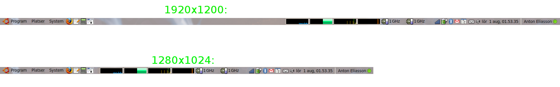

Jag har en bärbar med en skärm som har upplösningen 1920x1200. Jag skulle vilja koppla den till en extern skärm med upplösningen 1280x1024. Jag har testat det en gång innan men då hamnade alla ikoner i panelen huller om buller. Finns det något sätt att "låsa" dem så att hälften hamnar i en rad från vänster och hälften hamnar i en rad längst till vänster, med ett tomrum emellan? Så när man ändrar upplösningen till en lägre så ska bara tomrummet förminskas istället för att panelen kapas av och det som är utanför trycks in mitt i panelen. Jag pillade lite i GIMP för att föröka visa vad jag vill (och det var fan inte lätt :P )
Alternativt att helt enkelt ta backup på filen som sparar ens arrangemang med paneler.

Jag har inte provat det. Men grejen är att hela panelen blir kortare om man sänker upplösningen så den borde ju påverkas även om den är dold. En annan grej som har hänt är att panelen fortsätter att vara 1920 pixlar lång så den fortsätter utanför skärmen, så man får "skrolla" hela skrivbordet åt sidan

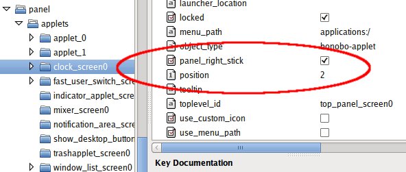

Det kanske är tur att gnome 3.0 är på god väg. Även om jag gillar gnome skarpt, så är panelerna i mina ögon dess svagaste punkt.
Men det går att göra, med lite trolleri (gconf).
1. Öppna gconf-editor, navigera till /apps/panel/applets
2. Om objektet i fråga är tänkt att vara på den högra sidan av panelen, aktivera panel_right_stick
3. Fyll i kordinat position, vilket blir sett från höger om du fyllde i panel_right_stick.
Kordinat är ett värde i pixlar.
Du behöver inte välja typ kordinat 20, för det andra objeketet från höger sett, utan använd minsta möjliga kordinat, så placerar gnome ut dem så tätt som går.
T.ex, du har fast-user-switch-applet längst till höger (position 0, panel_right_stick), så placerar du klockan som andra objekt sett från höger med position 1, panel_right_stick.
panel_right_stick, 0, betyder det oavsett om din panel är 800 pixlar bred eller 1650 pixlar bred ;)
BTW, med xfce4's koncept med "panel separators" som går att "stretcha", skulle detta inte vara ett problem i gnome-panel.
MER MAKT TILL MIG! JAG BESTÄMMER!

Strålande!
Jag har förresten en massa applet_x och object_x, kan jag byta namn på dem på något sätt?
