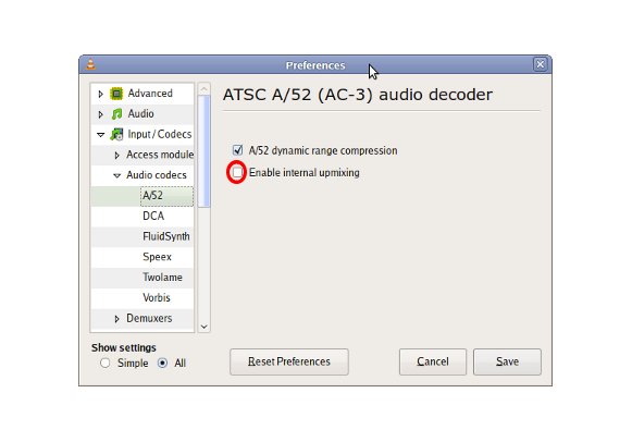

Jo, vad du talar om är oftast AC3 ljud. Normalt sett kodas ljudet av med en AC3 dekoder, till den högtalarkonfiguration man har, i t.ex. en DVD spelare eller vadsomhelst.
finns det något program eller kommando man kan använda för att höja ljudet mer än normalt, eller kan man ställa in i en avi-fil att den ska spela upp ljudet högre på något sätt?
En .avi fil har inga inställningar. Den bara "är". Däremot kan man aktivera "volume normalization" i många program, och även något kallat "ac3 compression". Personligen använder jag freevo (ett multimediacenter för linux) när jag kollar på film. Freevo bygger på mplayer, och där kan man t.ex. konfigurera filen (i din hemmakatalog) .mplayer/config med innehållet
a52drc=1
af=volnorm
Detta bör t.ex. funka fint med exempelvis gnome-mplayer.

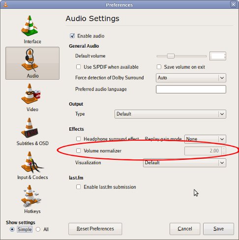

Tyvärr tror jag inte t.ex. totem går att modifiera på detta sättet. Men VLC bör ha något liknande i sina inställningar;

Detta kommer inte att hända om du använder, dels en AC3 kompressor, och sen "volume normalization". Vad AC3 kompressorn gör, är att den kodar av ljud avsett att spelas som "surround" mer effektivt på din mediaspelare. "volume normalization" gör just vad det låter som. Alla ljudnivåer "nomaliseras", dvs svaga ljud förstärks till en "lagom" nivå, medans höga ljud stannar kvar på sin normala nivå.
Men om du utan dessa verktyg bara "förstärker" *allt* ljud, så kommer du givetvis skita på dig när det händer någonting spektakulärt i din favoritfilm... :D
