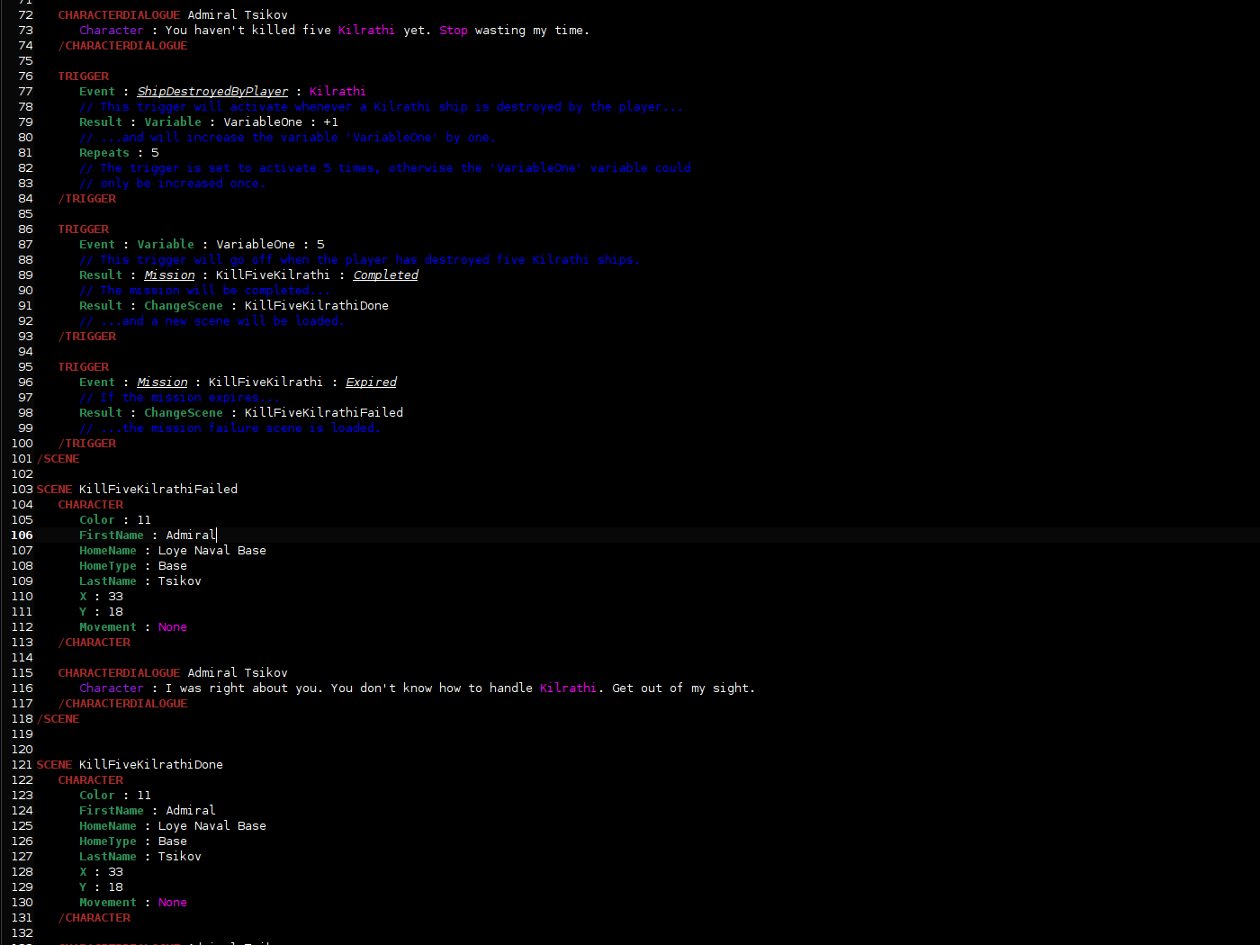

Jag har löst problemet, och fått exakt vad jag ville.
Man kan lägga till en egen fil i:
/usr/share/gtksourceview-2.0/language-specs/egenfil.lang
och genom lite trixning får man till slut ett eget färgmarkerings-språk.
För min del tittade jag på de andra *.lang filerna i katalogen vars syntax jag redan känner.
För själva färgerna kan man sedan skapa sitt eget tema och lägga med de andra i:
/usr/share/gtksourceview-2.0/styles/
Slutresultatet ser ni nedan:
(Och just det, när jag ovan var lite seriös och sade att det var ett "program" så menade jag ett spel... hehehe. (asciisector, kolla in det på: http://www.asciisector.net/ ))

Oj, jag var kanske lite otydlig.
Nej, VIM började skrika något om broken dependencies, och eftersom jag inte har internet på min ubuntu-maskin är sådant svårt att åtgärda.
Körde därför på gedit. Genom att skapa en ny fil i
får man ett nytt "språk". I mitt fall kopierade jag c.lang till egenfil.lang och i denna pillade jag runt tills jag fick det som jag ville. Man kan säga att i denna filen definerar man alla kommandona och hur man gör kommentarer mm. Om man redan är bekant med något av språken så underlättar det mycket att titta på en sådan fil.
I huvudet i egenfil.lang definerar man i vilken undermeny man vill att gedit skall visa den, tex "Marking" "script" mm. kommer inte ihåg nu exakt.
Den färdiga filen ligger ute på:
http://www.asciisector.net/extra/asciisec.langifall du är intresserad.
