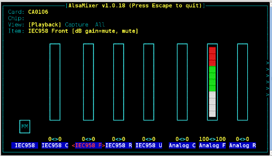

så här ser mina inställningar i alsamixer ut, jag tror att du (Hans) redan vet hur man hanterar alsamixer, men jag tänker att någon annan kanske kan ha nytta av bifogad bild.

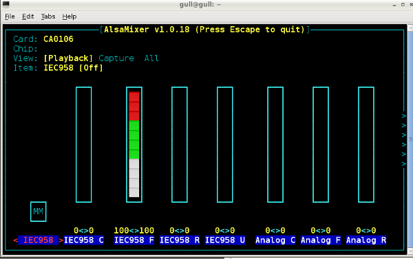

Njaa..jag har sett den vid något tillfälle tidigare, men inte mera
Så vad man jag göra eller läsa ut av den här?

jag misstänker att det är i kolumnen "Analog Front" du ska öka volymen.
det funkar för mej i Arch och Debian med flera, med mitt Creative ljudkort.

Ahaaa........efer lite dribbel som fattar ävenn jag :D :D :D
Tack nu funkar det. ;D
