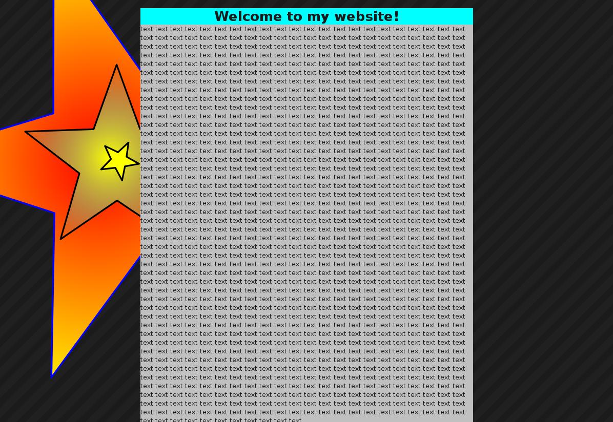

Tack! Jag testade det och gjorde några förändringar. Jag märkte även att jag samtidigt kunde lägga till en bakgrundsbild i css-filen, vilket gör det här ganska så snyggt. Jag har inte gjort färdigt textdelen (vilket ni antagligen ser).
Min Hemsida.png (105.24 KiB) Visad 1479 gånger
Tyvärr så lyckades jag inte få min bild att anpassas till fönstrets storlek. Antagligen måste jag ändra i svg-filen, vilket är ganska svårt när man gjort bilden i inkscape, men det blev ju faktiskt rätt snyggt ändå.

Det där var faktiskt lättare fixat än vad jag först befarade. :)
I svg-taggen finns width och height:
width="744.09448819"
height="1052.3622047"
Byt helt enkelt ut dessa mot en viewBox:
viewBox="0 0 744.09448819 1052.3622047"
Använd exakt samma värden som i width och height.
Sedan gäller det att bestämma sig för hur bredd/höjd-förhållandet ska hanteras om webbläsarens renderingsyta inte stämmer överens med svg-bilden. Detta stryr du med preserveAspectRatio. Om du vill att bilden alltid ska sträckas ut i båda riktingarna så använder du värdet none:
preserveAspectRatio="none"
Om du istället vill bevara bredd/höjdförhållandet så finns det ett antal olika sätt. Du kan t.ex. se till så att hela bilden alltid får plats och fylla ut resten av ytan med tomrum som du kan välja om det ska ligga till höger eller till vänster eller hälften på varje sida och ovanför eller nedanför eller hälften på varje sida. Detta fyller ut med tomrum nedanför och till höger:
preserveAspectRatio="xMinYMin meet"
Istället för tomrum kan du välja att hugga av den del av bilden som inte får plats. Du kan välja att hugga till vänster, till höger eller hälften på varje sida och ovanför eller nedanför eller hälften av varje. Detta placerar bilden i mitten och hugger av det som inte får plats på sidorna:
preserveAspectRatio="xMidYMid slice"
Det hela går såklart att kombinera lite hur du vill. Här är en beskrivande bild som förhoppningsvis förtydligar hur det fungerar:
Jag har knappt använt inkscape något, men jag förmodar att både viewBox och preserveAspectRatio går att komma åt innifrån progammet.
