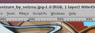

Re: Hur installera skript i Gimp?
Jag vet inte riktigt vart du är nu? Jag menade i menyn för GIMP. (Se bild)

Den svenska varianten är lite annorlunda:
Jag har Gimp 2.6.1. ScriptFu ligger inne i Filter.
(Det verkar var helt omöjligt att ta skärmdump av den menyn när den är utfälld, jag vet inte, varför. Jag kan ta skärmdump när markören inte framkallar någon hover eller pop-up. Är det känt fenomen?)
Hur kan det vara en sådan avvikelse från engelska Gimp? Är det fel i översättningen?
Inlägg av Daniel Nylander »
Script-Fu heter Script-Fu på svenska
Det ser ut att vara olika versioner av GIMP på bilderna

Hymer skrev:Den svenska varianten är lite annorlunda:
Jag har ingen "riktig" dator just nu, så jag kan inte kontrollera. Men efter mycket tjat från Photoshop-användare, så slog de ihop applikations-menyerna och dokument-menyerna i GIMP till en enda menyrad (jättekul >:( för mig som tar bort menyraden i dokumentfönstret för att spara plats och använder högerklick för att komma åt menyn, nu har jag fått en massa extra bråte att bläddra i och eftersom menyn är så stor så får man använda bläddring oftare vid skärmkanten, jätteklumpigt). Jag skulle tro att skillnaden beror på det.
