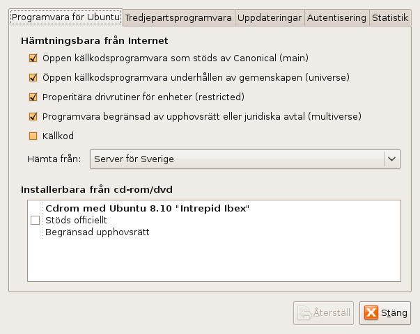

Innan du går till program, lägg till, kan det vara bra att kolla dina inställningar under
System -> Administration -> Programvarukällor. Du bör ha bockar liknande det som
bilden Programvarukällor här nedan, visar. Annars begränsar du möjligheten till urval.

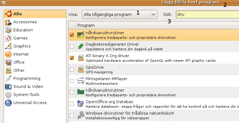

I övre panelen, längst ut till vänster, har du alternativet Program. Klicka där och
välj alternativet längst ner, Lägg till/Ta bort program.
Då får du upp något som du känner igen i bilden drivrutiner här nedan.
I valrutan vid min markering 1 har du flera alternativ att bläddra mellan. Alternativet
som jag har här, ger dig största möjliga träffprocent i just detta fall. Vid 2 har du
möjlighet att skriva in egna sökbegrepp och vid 3 ser du villka träffar som ges.
Markerar du rad för rad av träffarna, får du upp ledtexter om just den träffen, längst ner,
under 3:an.
