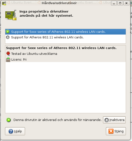

Har du noterat hur gamla inläggen är, de som ubuntunerd grundar sig på? Från 2007 i december för det allra senaste inlägget. Vad gäller drivrutiner, så har förmodligen en hel del hänt sedan dess.
Mitt förslag till ny sökning är, att googla. Ta med ditt nätverkskorts beteckning i sökkriteriet och skriv ungefär som så här: ubuntu +kortets benämning. Bland de svar du får, försök vraka lite. Både vad gäller källa såväl som på länkens ålder. Ubuntuforum är nog en god källa. Datum på inläggen bör inte vara allt för gamla. Under hösten 2008 kom Atheros med lite yngre drivrutiner. Ständigt sker förbättringar.
Se denna tråd som ett exempel: http://ubuntu-se.org/phpBB3/viewtopic.php?f=103&t=36171
Sedan undrar jag bara hur det ser ut hos dig under System->Administration->Hårdvarudrivrutiner. Du bör ha en drivrutin, förmodligen en som har siffran 5 i namnet, gissar jag. Den andra drivrutinen som kom med ubuntuinstallationen, den har jag avaktiverat enligt tips från föreg. länk. Se bilaga.
Kör du enligt exemplet i länken här ovan, så notera att även här finns ett fel mellan vad som sägs att man skall skriva in som den hämtade filens namn och det egentliga filnamnet. Sidan är inte uppdaterad. Den hämtade filen har ett yngre datum än vad som anges i handledningen.
Använder du tidigare länk till Urbans blogg på PCförAlla, så blir det inga problem. Dra filen från Nautilus till terminalen, så blir allt OK.
Tukken
drivrutin atheros 5xxx.png (41.04 KiB) Visad 4359 gånger

I och med att jag inte är så insatt i datorer så att jag har koll på drivrutiner och liknande alls brydde jag mig inte om att de var gamla.
Det känns lite som att jag borde börja om från början...
Fullösningen (som inte verkar ha hjälpt) menade att jag skulle installera Hardy-backports vilket jag har gjort. Om jag ska avinstallera det för att börja om från början är det då bara till att använda följande kommando: sudo apt-get remove linux-backports-modules-intrepid-generic (och då byta intrepid mot hardy)?
Under hårdvarudrivrutiner ser det ut såhär:
V (<-- = pil nedåt) Enhetsdrivrutin
Atheros Hardware Access Layser (HAL) - ibockad och används.
Support for 5xxx series of Atheros 802.11 wireless LAN cards. - ibockad och används.
Support for Atheros 802.11 wireless LAN cards. - ibockad och används.
Sen står det också att det är proprietära drivrutiner.

I avvaktan på det, vill jag ge dig några synpunkter på vägen. Du skriver:
. . . och jag är nog böjd att hålla med dig där.
Det är nog det allra bästa, faktiskt.
Jag föreslår att du, innan du börjar jobba med det, läser igenom den länk som jag gav
tidigare. Där börjar man med att först avinstallera backports, sedan gå till ytterligare
en länksida och slutligen tillbaks igen till första länken och återinstallera backports.
Förmodligen har du ännu inte kollat den länken, eftersom du ställer frågan om backports.
Innan du börjar om helt och hållet, skulle du kunna bocka bort drivrutinen (se min bild
ovan) som inte skall användas. Du skriver ju
Men min bild visar att just den är avbockad till förmån för den som börjar
med siffran 5. Som jag har skrivit, visat på bild och som nämns i angiven länkadress.
De två som du då får kvar, kan du testa med att avboka, den ene först, den andre sedan.
Mellan gångerna får du starta om och se, om du får någon förbättring till stånd med någon
av dem. Två stycken, tror jag inte att du skall behöva ha igång samtidigt. Testa dig fram.
Annars blir det nog enklast att göra om.
Tukken håller tummarna ;)

Mitt fel. Jag hängde upp mig på att du kör Intrepid och jag kör Hardy. (Som en parentes kan jag nämna jag läste igenom din länk och att det var därifrån jag hittade kommandot för att avinstallera backports men eftersom den gällde Intrepid provade jag inte resten av guiden...)
Nu har jag bockat av dem en efter en och en liten intressant iakttagelse är att oavsett om "Atheros Hardware Access Layser (HAL)" och "Support for Atheros 802.11 wireless LAN cards" är ibockade eller ej står det att de används. Men däremot "Support for 5xxx series of Atheros 802.11 wireless LAN cards" får en röd prick efter sig samt att det står att den ej används om man inte har den ibockad.
Jahapp. Då återstår bara att ha den här guiden ogjord: http://ubuntuforums.org/showpost.php?p= ... ostcount=6 Hur gör man det? När jag har gjort det tror jag att jag står på noll igen och då ska jag läsa igenom din länk ytterst noggrant innan jag börjar prova den också. Men först skulle det kännas skönt med en guide för att göra ovan nämnda ogjord. Någon som kan berätta hur?
