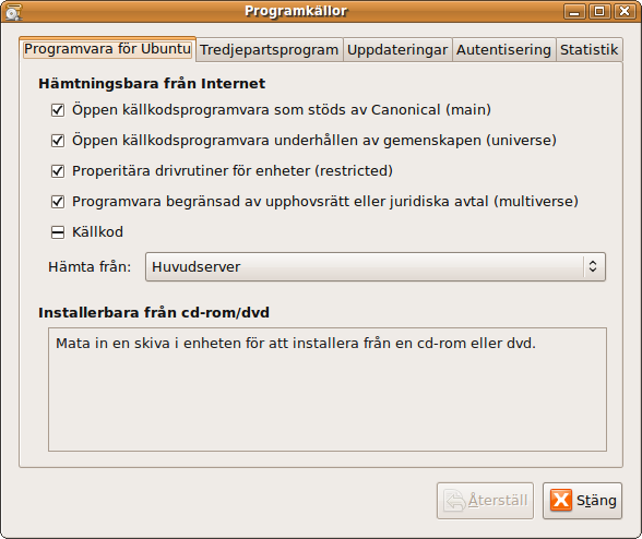

Varje gång jag kör uppdateringshanteraren "manuellt" så finns det massor att ladda ner och installera. Jag får alltså aldrig upp en blänkare som det var förut vid klockan att det finns uppdateringar att hämta. Är detta en bugg eller ska man göra allt manuellt från och med nu?
Ska det inte räcka med att ha dessa ibockade?

På den fliken anger du varifrån du vill hämta ner programvara. Om du kollar två flikar till höger ("Uppdateringar") så ser du vad du behöver bocka i för att uppdatera automatiskt.

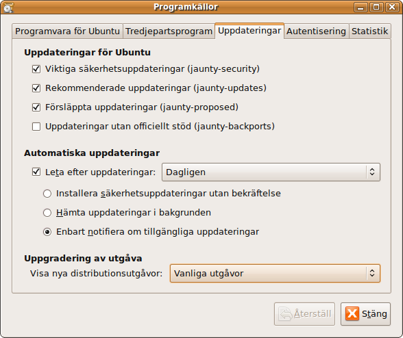

Ok,
Har kollat men vet inte om jag har de rätta inställningarna.
...då ser det ut så här. Saknas det nåt?

TobbeT skrev:Varje gång jag kör uppdateringshanteraren "manuellt" så finns det massor att ladda ner och installera. Jag får alltså aldrig upp en blänkare som det var förut vid klockan att det finns uppdateringar att hämta. Är detta en bugg eller ska man göra allt manuellt från och med nu?
Bugg? Nej egentligen inte men det har orsakat massiva protester och med all rätt så nån ny lösning kommer säkert inom kort då den aktuella lösningen är under all kritik. Kanske blir det tillbaks till samma lösning som tidigare.
En del av de halvheta diskussionerna finns i buggen [Jaunty] Removal of Update Notifier is WRONG.
