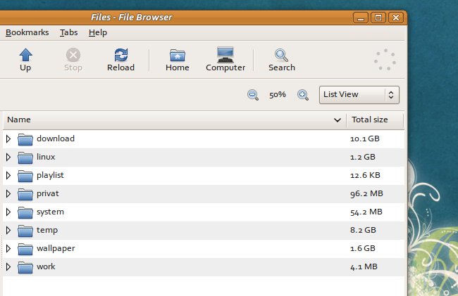

Bara för att retas lite
Jag hör av mig när jag är helt klar (som sagt).

Ok det verkar funka bra. Som sagt, öppnar du upp djupa och stora katalogstrukturer verkar det ta lite tid första gången, men sen så flyger det på.
En nackdel är att eftersom storlekar delas in i KB/MB/GB så funkar inte kolumnen speciallt bra för att sortera efter.
En bugg som finns (det är inget att göra åt, men det går att arbeta runt den. Jag har registrerat den på gnome's bugtracker) är att du inte ser storlek på XDG mappar typ "Desktop/Skrivbord" förräns du uppdaterar listvyn. Det är inte mitt fel, utan ligger någonstans i nautilus.

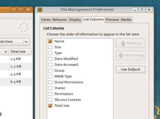

Re: Mappstorlek i filbläddraren
Jag har inst python-nautilus via din länk o *x svarar att det finns install om jag försöker göra inst en gång till, mao jag har det installerat
efter det så skapade jag mappen /home/"mittnamn"/.nautilus/python-extensions
sedan laddade jag ner din bilaga samt packade upp den till ovan nämnda mapp o där finns nu
2 filer tot........... .py o .pyc
Förmodligen har jag klantat till det igen för inget förändras i nautilus, mappar redovisas fortfarande i antal objekt
Kollade även Visa> Synliga kolumner men men nada

Du ska använda "Total Size", inte "Size" modulen, gå in i nuatilus menyn Edit>Preferences>List Columns.
Om du går via menyn View>Visible Columns så påverkar du *bara* den katalog du är i, dvs individuell inställning för bara den katalogen.
