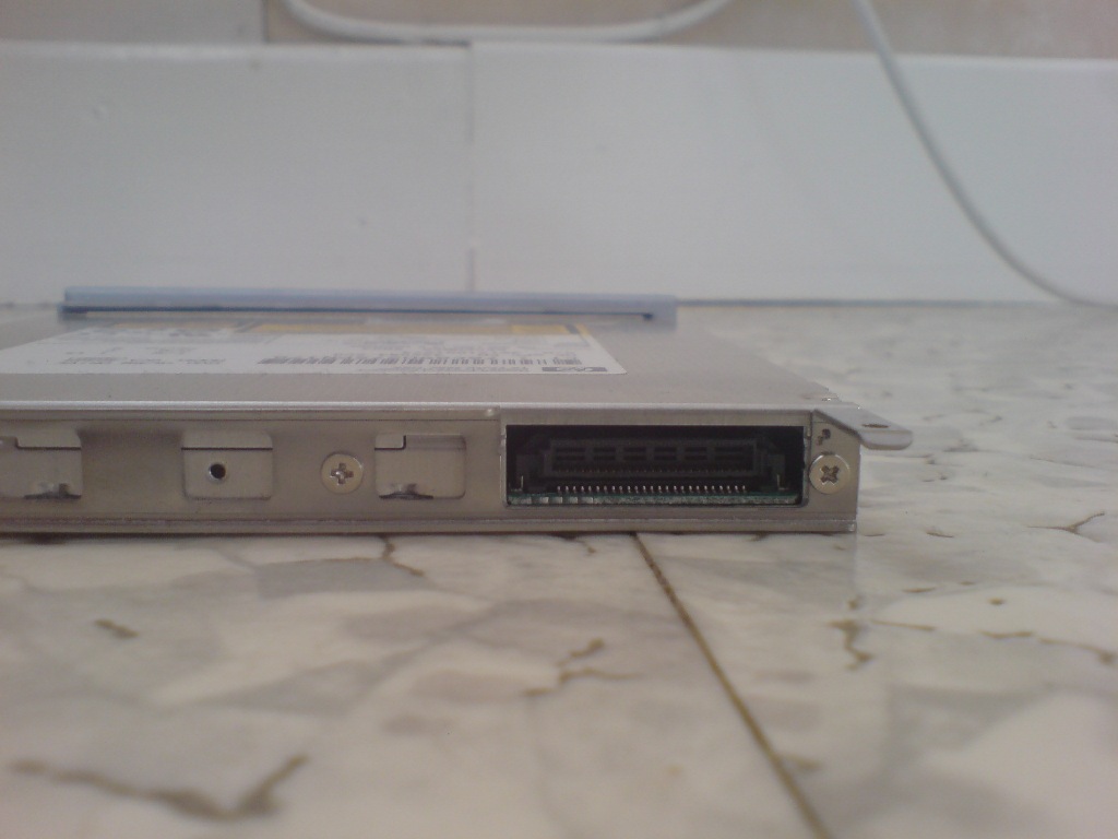

Men nu kommer nästa fråga: Jag kom på att i min gamla bärbara HP-dator satt det ju en DVD-brännare som jag skulle kunna använda. Problemet är bara att jag inte har någon aning om vad det är för kontakt. Det är iaf inte IDE eller SATA, det är någon storlek mittemellan dom två verkar det som. Ska försöka lägga upp en bild också, men det kanske är någon som vet det ändå? Tänkte att jag i få fall kunde köpa en adapter från det till IDE/SATA eller direkt till USB.
/Arvid

Avve skrev: Men nu kommer nästa fråga: Jag kom på att i min gamla bärbara HP-dator satt det ju en DVD-brännare som jag skulle kunna använda. Problemet är bara att jag inte har någon aning om vad det är för kontakt. Det är iaf inte IDE eller SATA, det är någon storlek mittemellan dom två verkar det som. Ska försöka lägga upp en bild också, men det kanske är någon som vet det ändå? Tänkte att jag i få fall kunde köpa en adapter från det till IDE/SATA eller direkt till USB.
Vad sägs om en "IDE adapter till slim-CD/DVD"?
http://www.kjell.com/content/templates/ ... 0,99500000
Men nu gissar jag utan att ha sett vad du frågar efter...
Mvh Johan

jsiei97 skrev:Vad sägs om en "IDE adapter till slim-CD/DVD"?
Skulle tro att det var en mycket bra gissning. Trodde det skulle finnas någon fin förkortning för kontakten, men det verkar inte så. Så här ser den i alla fall ut, men så vitt jag kan se verkar det vara samma typ som på Kjell & Company, så jag ska ta och se om jag kan fara förbi och köpa en så kan jag testa.
