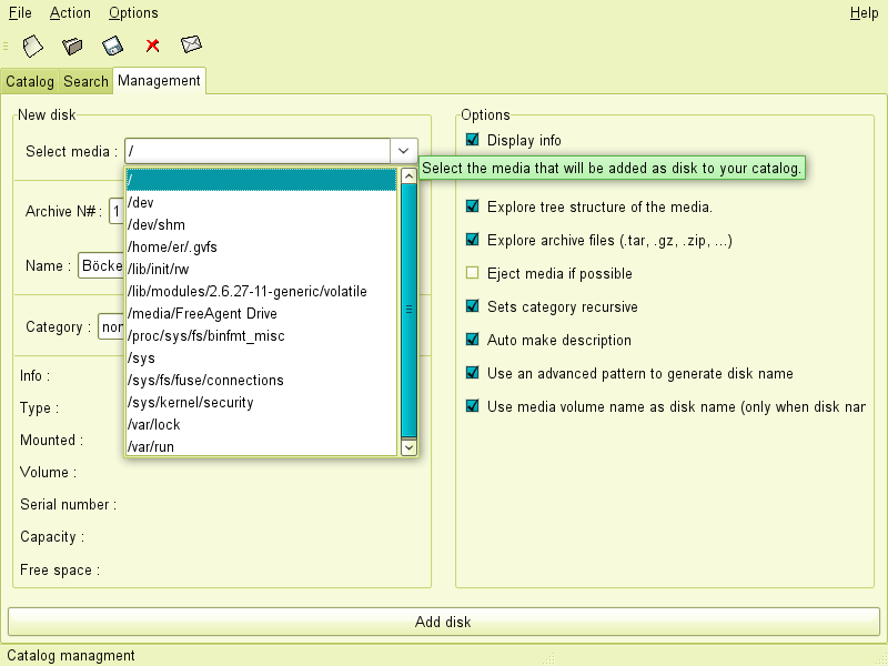

Ja nu har jag testat och det funkar inte för mig. Följde dina instruktioner (som var ungefär det jag gjort själv förut) men när jag är i Management så kan jag inte skriva in vilken mapp jag vill använda, det finns bara ett antal olika sökvägar att välja på som inte någon av dem leder till någon av mina mediemappar. Bland alternativen fanns också "/" och det vill man ju inte välja ;D
Infogar en skärmdump så du ser vad jag menar.
Skärmbild-GWhere - böcker.png (61.65 KiB) Visad 4355 gånger
Kanske fattas någon del i programmet, kanske någon inställning jag missat?
