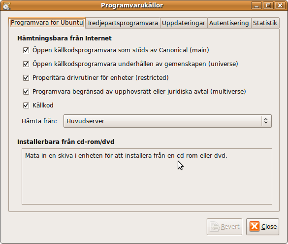

Re: Wine och IE
Du måste gå till System->Administration->Programvarukällor
Kolla vad som är ibockat..
Du kan också kopiera innehållet i din sources.list och klistra in så kan vi se vad som är på tok

Jaha... Okej... Nu har jag kollat vad som är ibockat - sen då?
Re: Wine och IE
ser det ut såhär?
annars måste det vara nåt annat problem och då får du ta till att fingranska sources.list
