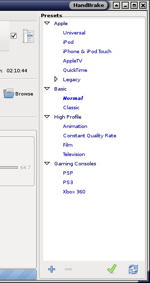

Om jag inte är felunderättad skall du ha tillgång till "Presets". Vilka är de?
mp4 är nog för Iphone/Ipod. Det bästa för dig kanske är mkv/x264 med AC3 ljud. Men det tar längre tid att rippa och blir större filer, kanske 2 GB för en film.

Där finns lite av varje, och så verkar man kunna spara sin egen favoritinställning som en "preset" också.webaake skrev: Om jag inte är felunderättad skall du ha tillgång till "Presets". Vilka är de?
(Tog en skärmdump av den del av fönstret och bifogade)
Mvh Johan

Re: Hur rippa DVD och till vad?
"High Profile" -> "Film" ser väl intressant ut till att börja med?
Annars är väl alternativen "Classic" och "Normal" de vanligaste för dagligt bruk.
Avvägningen blir väl mellan Hög Kvalitet = Stora filer = längre rippningstid och
Sämre kvalitet = mindre filer = oftast snabbare rippning.
Du har ett roligt jobb framför dig! För att testa ALLT kan du ju ta ett eller ett par kapitel från en film, och rippa dem med alla olika inställningar. Så får du ett bra jämförelsematerial.
Rapportera hur det går! Jag är nyfiken!
