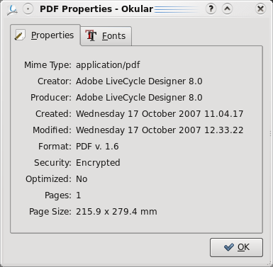

mcNisse
Inlägg: 5211
Re: Kan inte öppna PDF från myndigheter
Inlägg av mcNisse »
För alla som vill testa kan klicka på länken nedan istället :)
http://www.polisen.se/mediaarchive/4347 ... _varor.pdf
För mig fungerar den inte med okular 0.7.3
Jag tror problemet som David redan har påpekat är att filen är krypterad.
Filen är krypterad....
