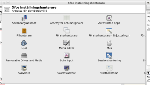

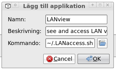

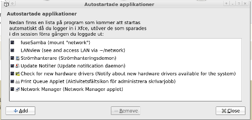

4)Applications->Inställningar->Inställningshanterare => öppnas fönster
Xfce inställningshanterare med knappen
Autostarted apps => därefter enligt bilder.
"~/.LANaccess.sh" är körbar.
Vad har jag missat eller gjort fel???
