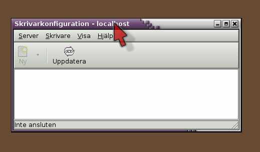

Hej
Vad kan det här bero på att jag ej kan lägg till en skrivare?? se biden nedan
Mvh Micke
Mvh Micke
- Skärmbild-4.jpg (10.77 KiB) Visad 5872 gånger

Re: Kan inte installera skrivare?
Kanske att det inte finns några drivrutiner för skrivaren? Vad är det för skrivare och hur är den ansluten?mickej79 skrev:Hej
Mvh Micke
/Micke (också)
